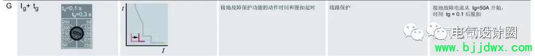

由于接地故障保护与剩余电流保护的作用不同,因此保护要求也同:断路器的接地故障保护动作电流值设定,主要是依据断路器的额定电流In而定,通常在(0.2-1In 范围内。同时动作时间也调整设定。
