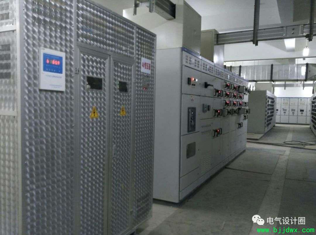

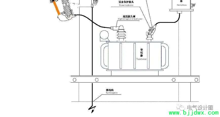

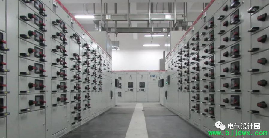

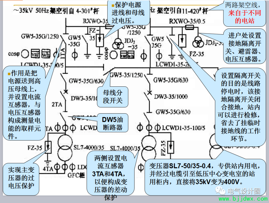

变电所包括35/10kV中心变电所和10/0.4kV变电室两个部分。
中心变电所的作用是把35kV的电压降到10kV,并把10kV电压送至厂区各个车间的10kV变电室,供车间动力、照明及自动装置用电;
10/0.4kV变电室的作用是把10kV电压降至0.4kV,送到厂区办公、食堂、文化娱乐、宿舍等公共用电场所。
从主接线图可以看出,其供配电系统共有三级电压,三级电压均靠变压器连接,其主要作用就是把电能分配出去,再输送给各个电力用户。变电所内还装设了保护、控制、测量、信号及功能齐全的自动装置,由此显示出变配电所装置的复杂性。
