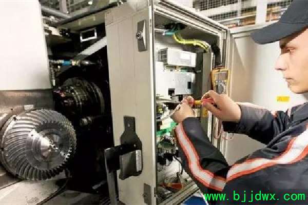

我们在设备电气维修过程中,常常只关注设备的电气线路问题,却忽略了与电气相关联的机械问题。
(1)案例1:我们有一台从俄罗斯进口的立式加工中心,系统已更新为发那科0i-MC。设备在工作运行中出现了主轴换刀时定位不准的问题,也没有任何报警。我们先将机床的定位参数值进行了必要的调整和修改,开机重新启动,对各个机械轴进行返回参考点工作运行正常,然后对主轴进行主轴换刀定位。第一次主轴换刀定位准确,当进行第二次主轴换刀定位的时,主轴换刀位就出现了十几度的偏差。经过反复地修改参数值和主轴换刀定位,都出现不同程度的主轴转角偏差,不能正确地对准机械手的换刀位置。
问题出现在哪里呢?我们采取对机械手换刀过程分布进行工作原理分析:①分析认为电气线路和系统没有问题,理由是每次更改不同的参数,主轴电动机转动工作正常。主轴机头上联带的编码器能正确执行计算机发出和返馈指令。②把与其相关的机械部分进行了检查,分析认为:有可能是主轴上的编码器和主轴之间的软联轴器出了问题。我们将主轴上的编码器拆下来发现软联轴器已经折断,编码器与主轴软联轴器之间因不定式的摩擦变位,导致主轴定位换刀不准确角度跑偏。经更换了新的主轴与编码器之间的软联轴器后设备换刀定位准确,工作正常。
(2)案例2:我单位有一台瑞士卧式加工中心,在交换工作台时经常出现半路停止换台故障,检查后没有发现那个传感器和开关有问题,计算机系统工作正常,各个液压阀、电磁阀和溢流阀工作也都正常,就是在交换工作台时,当交换液压活塞拉钩伸向工作台时就停机不执行下一道命令,并出现报警。我们对其交换工作台所有的电气部分进行单一检查也没有发现任何问题。
既然从电气上找不到问题和原因,我们就对交换工作台工作过程分步骤进行机械部分的检查。工作台在启动交换时,T形挂钩从活塞液压缸向主轴方向的工作台下面的T形挂槽伸进时,由于活塞上的T形挂钩的位置与工作台T形挂槽的位置向左偏差0.4mm,导致换台时活塞挂钩伸不进工作台下面的挂槽里,并顶住工作台不动,导致了工作台交换时出现停机报警故障。
问题找到后,我们将工作台上的T形挂槽拆下来,用铣床把向左偏差多余的一边铣掉1.5mm。安装在工作台上,开机后先进行手动模式工作台交换,活塞上的T形挂钩可以很顺利地伸进工作台下面的挂槽里,然后进行自动工作台交换,一切正常。
一些看似是设备电气故障,其实与机械本身出现的问题都是有相互关联的,要进行全面的机械和电气部分检查,才能发现问题的所在。
