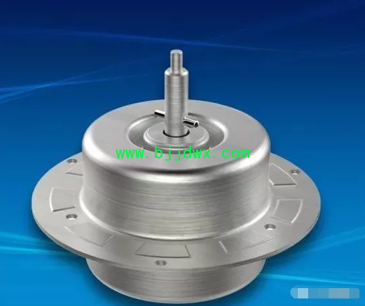

1.调速方面:
目前交流电机只能做到三档调速,而直流无刷电机可以在0-1900转之间做到无极调速,可以极大的方便用户选择合适的转速。增加了产品使用的舒适性。
2.噪音方面:
实现了启动噪音和运转噪音的双重降低:首先,直流变频实现软启动,平衡的运转状态消除了吸油烟机启动时产生的噪音。其次,用户根据使用需求可以选择不同的频率,在0-1900转之间,选择相应的运转状态,噪音始终处于超低范围。
3.风量方面:
直流无刷电机本身具有起动转矩高,过载能力强,负载特性硬的特点。用户实际使用时电机转速要高于交流电机,风量也要高于交流电机。
4.系统效率方面:
高效是直流无刷调速系统据有的优点。在油烟机全压效率上,可以高出交流电机7-8个百分点,达到29.78%。
5.节能方面:
节能已经成为未来家电的发展方向,抽油烟机在家庭里也属于每天都要使用的电器,虽然每次使用时间不长,但由于目前使用的交流电机效率太低,能耗还是很大。而采用直流电机节能的空间非常大,通过试验,在相同风量下交流异步电机需要180W的输入功率,而直流电机只需要80W。直流马达在效率方面要比交流马达高出50%以上。
6.电机重量和温升:
直流无刷电机由于采用永磁结构,电机重量只有交流电机的70%。在室温下全速运行时电机温升只有交流电机的50%。
7.系统可靠性方面:
直流无刷调速系统的应用在抽油烟机目前已经非常成熟,系统的可靠性也在很多产品中得到验证!!
