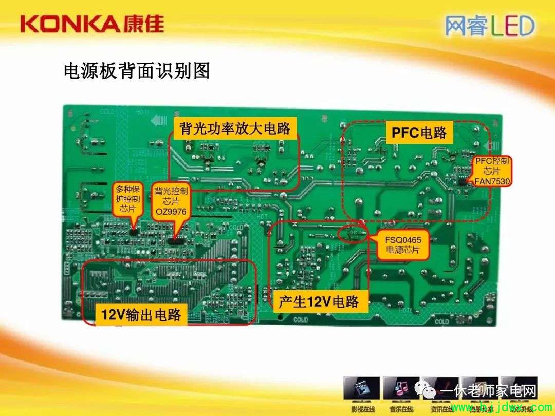

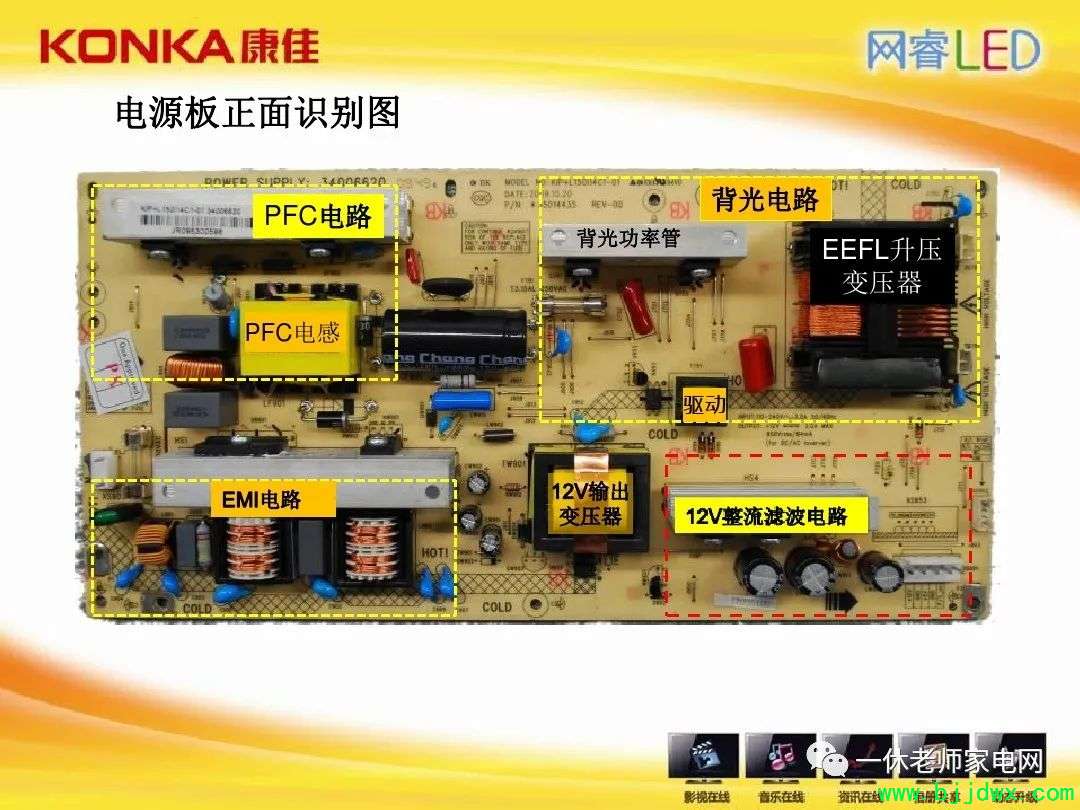

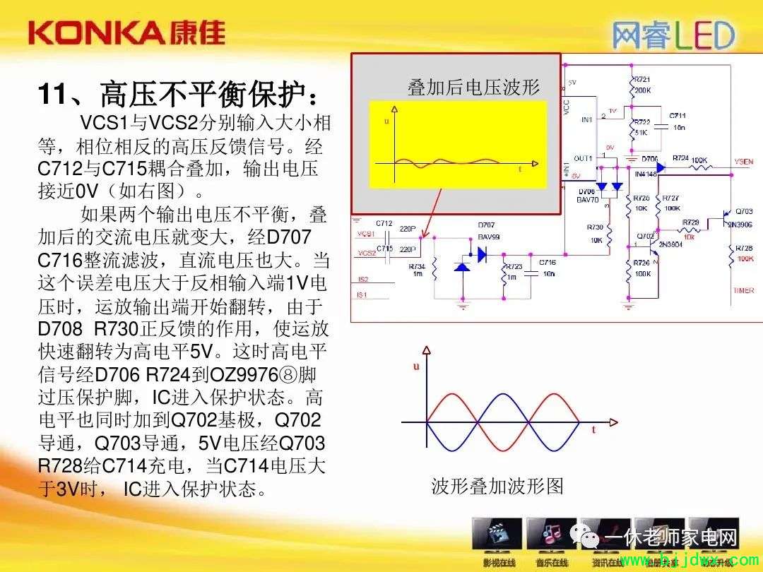

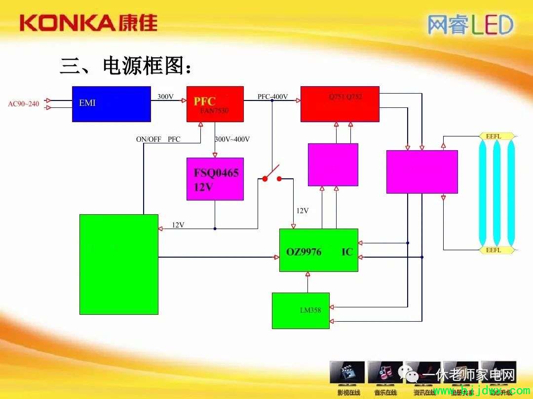

一、电源简介∶

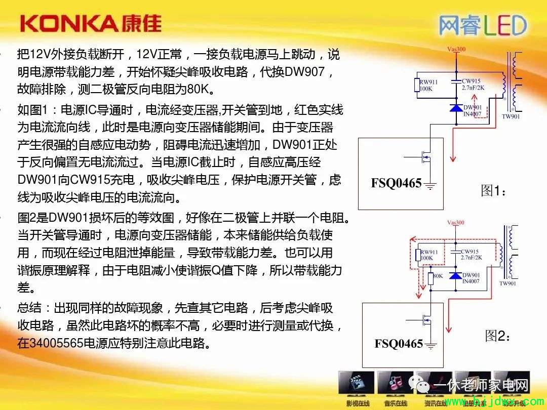

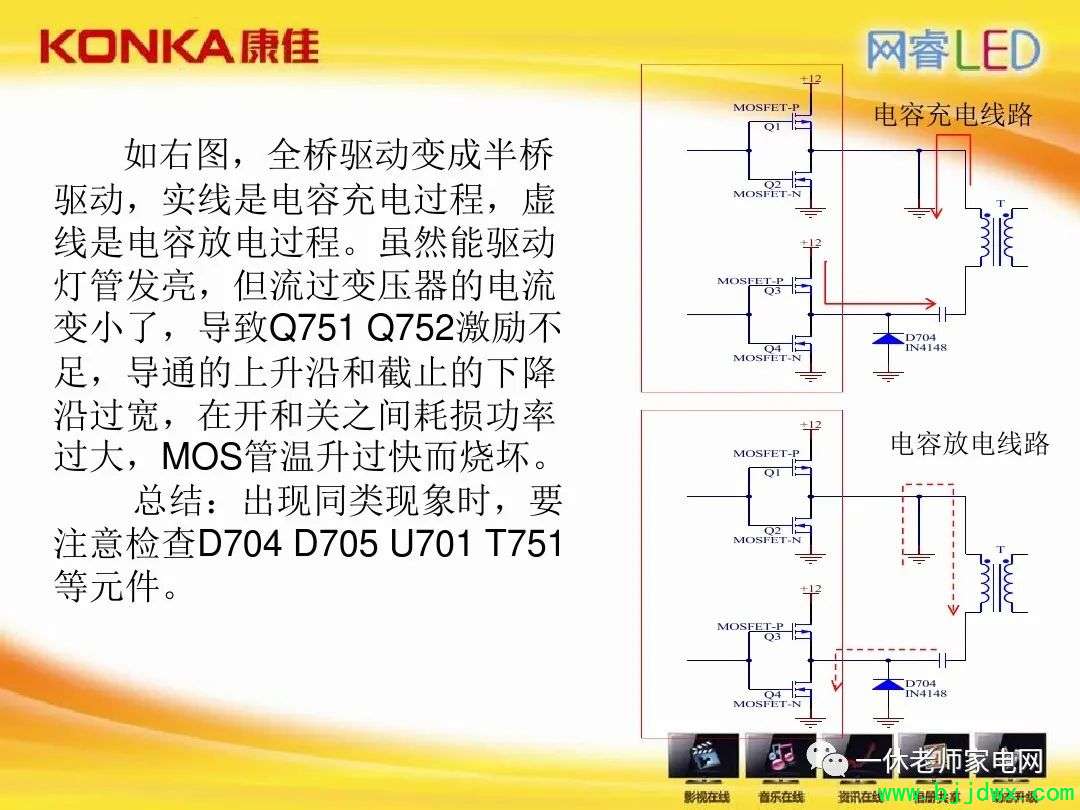

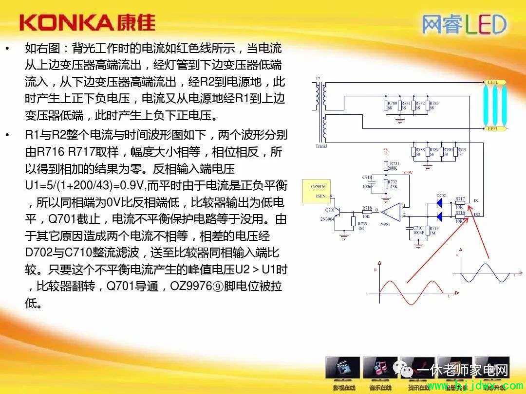

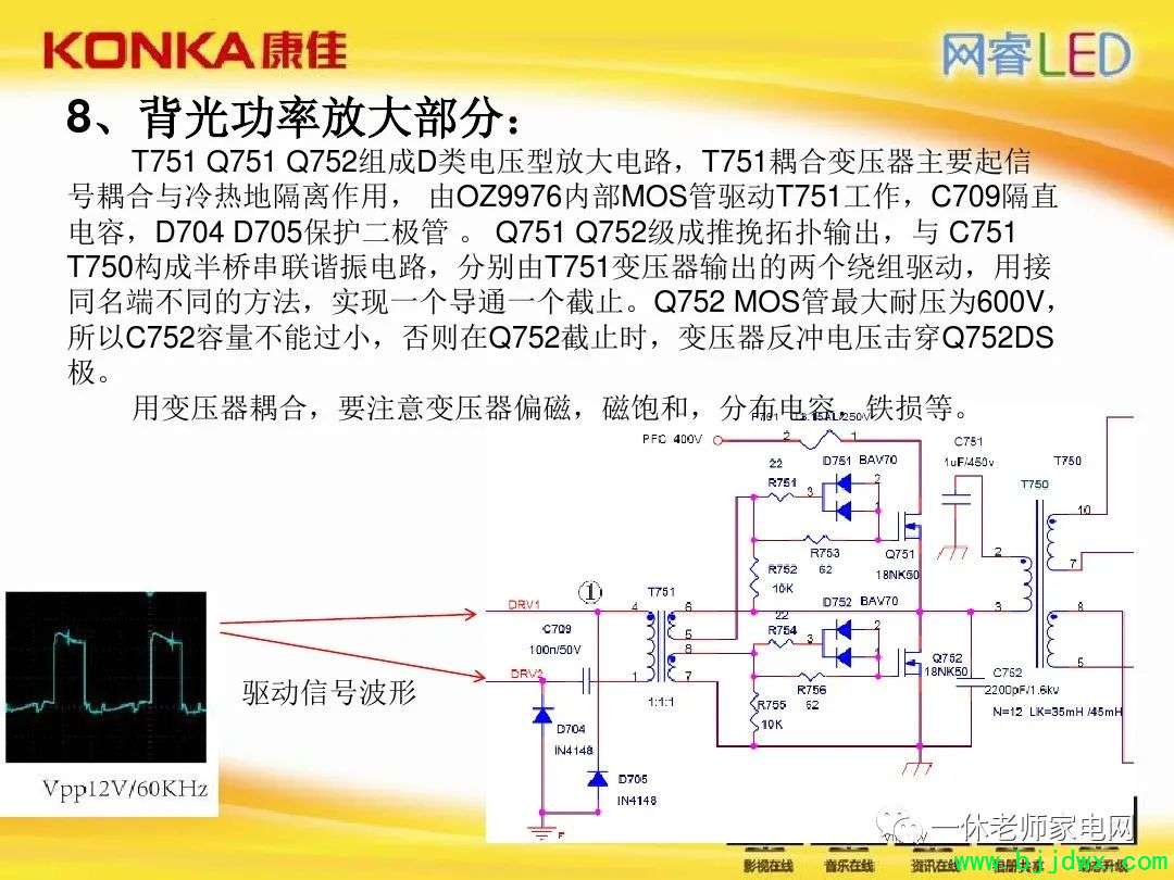

34006620(KIP+L150l14C1-01)是康佳集团研发生产的一款二合一电源,总功率150W,效率达到90%以上,适用于32~37"12~14条EEFL灯管的LCD屏。这款电源凭着低成本,高效率,小体积,迅速在多款电视上使用。

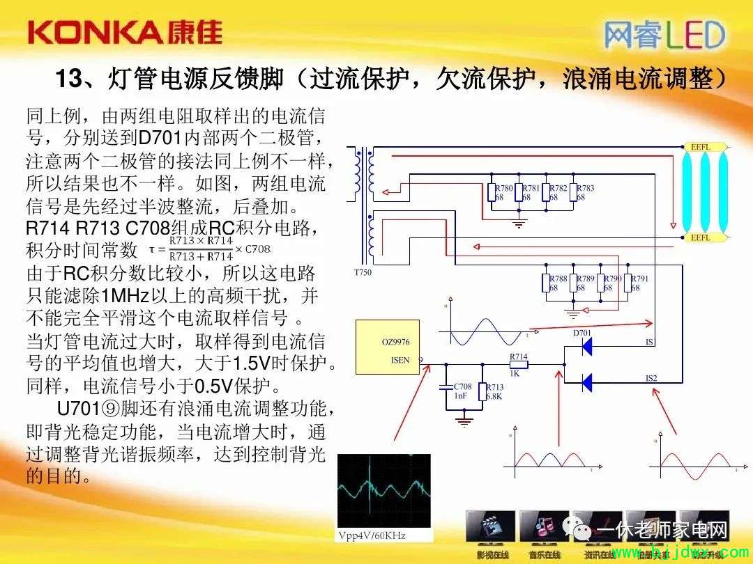

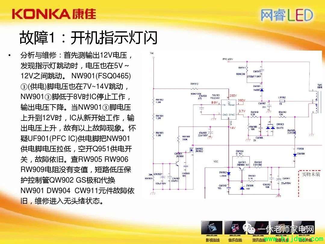

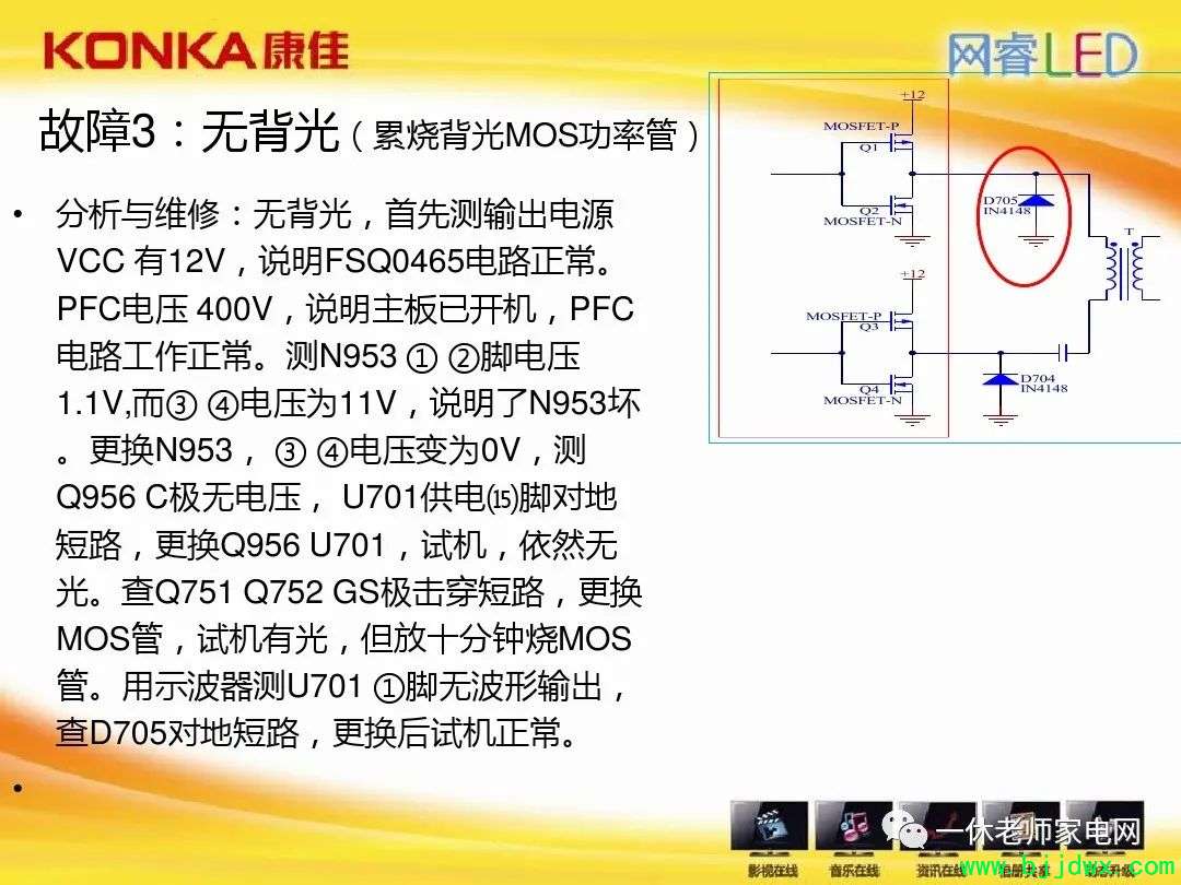

由于PFC和背光电路都使用了零电流软开关技术,提高工作效率。PFC电压直接升至高压的模式,大大减少中间转换损耗。变压器驱动背光,脉冲调宽同时调频等新技术,都使得效率得到了提高,但增加了维修难度,所以我们学习好这款电源的技术,以后对学习其它电源有很大的帮助。
二、电源主要特点∶
电源主要特点,就是降低功耗和成本·

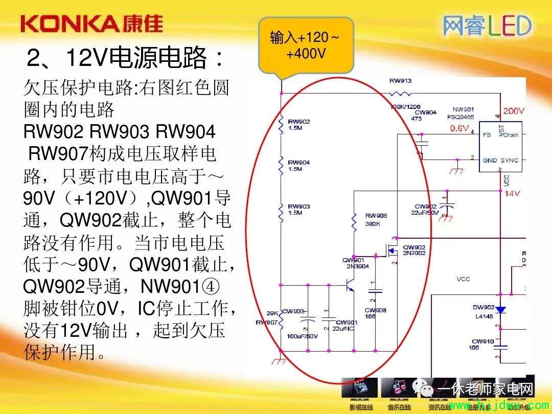

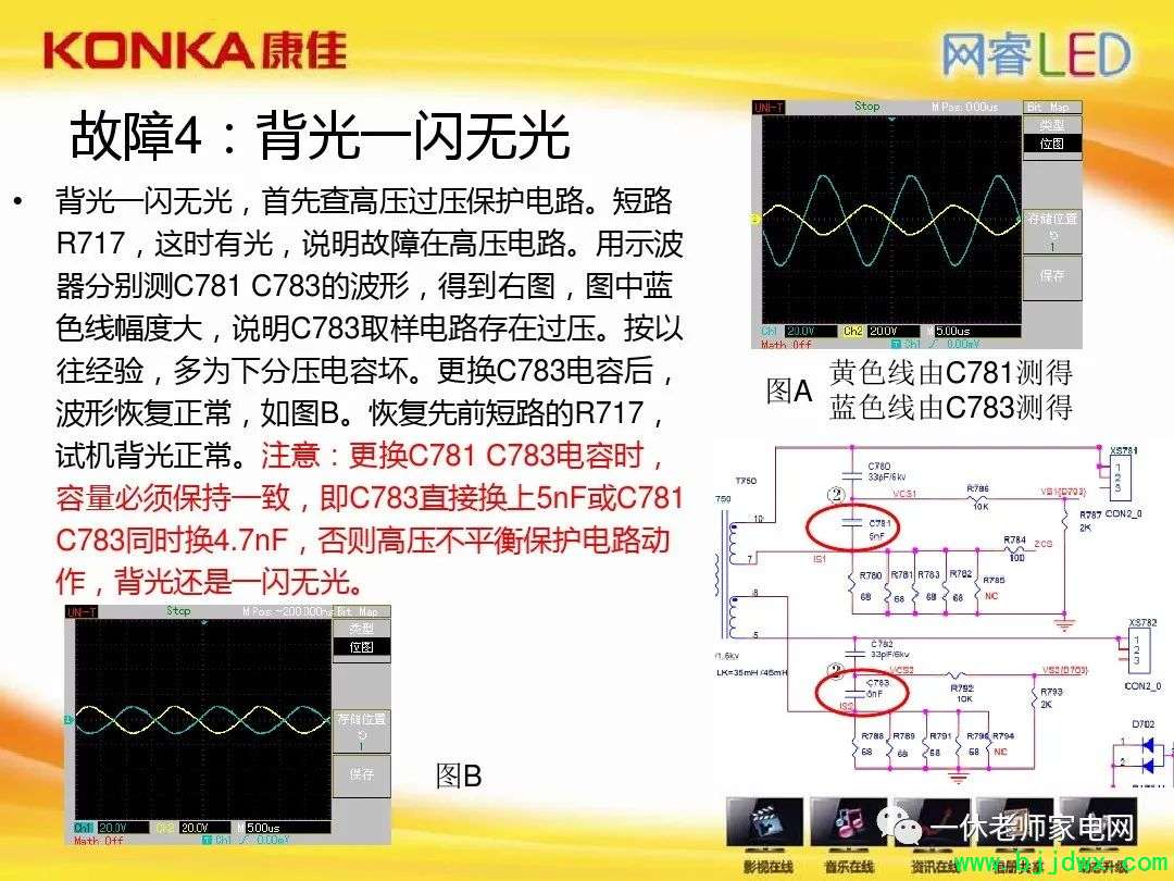

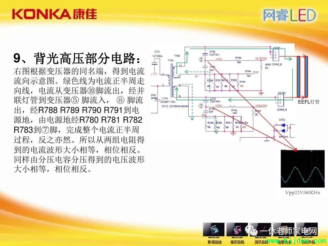

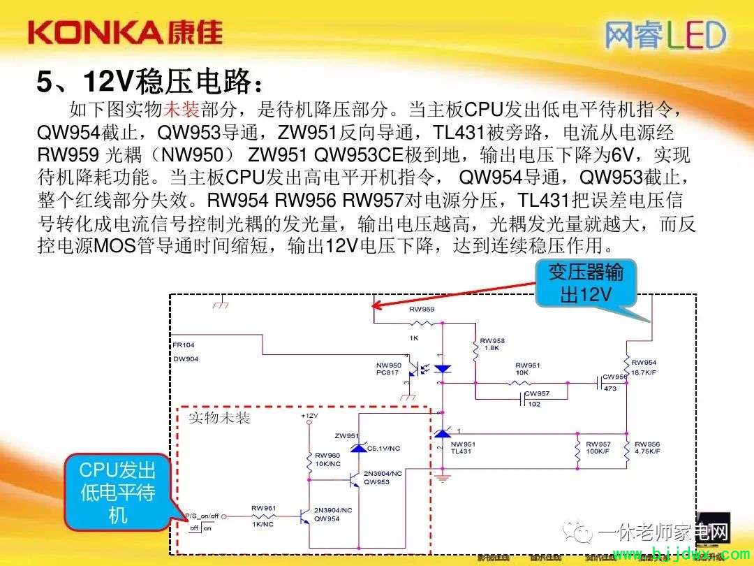

(一)只有一组12V电源输出(没有5VSTB)
(二)直接从PFC400V升到1600V背光高压
以前模式400V→24V→1600V(Vpp=3200V)
现在模式400V→1600V
目的减少转换损耗(开关损耗,整流损耗),减少变压器匝数(铜损,铁损)
(三)体积小,元件少,从而降低成本和故障率。

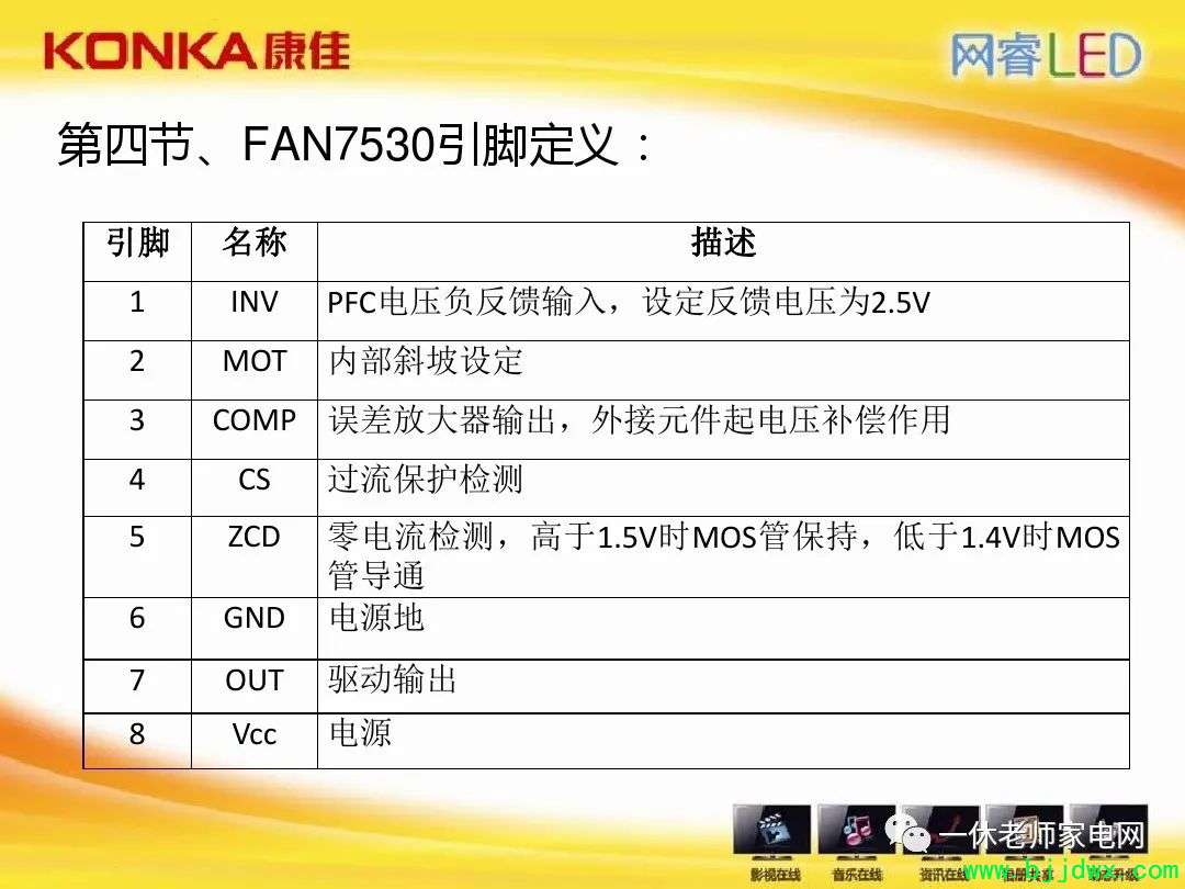

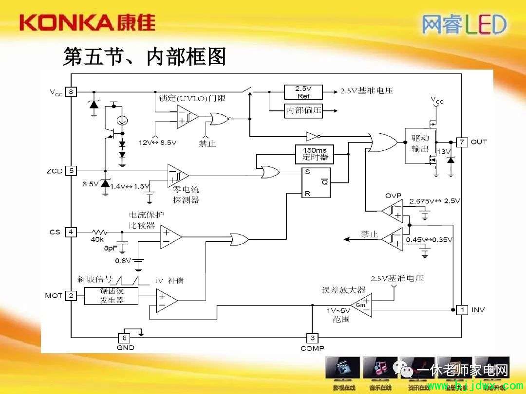

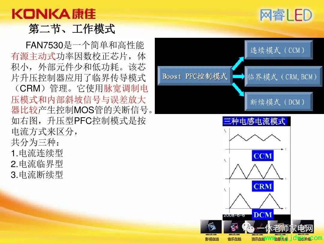

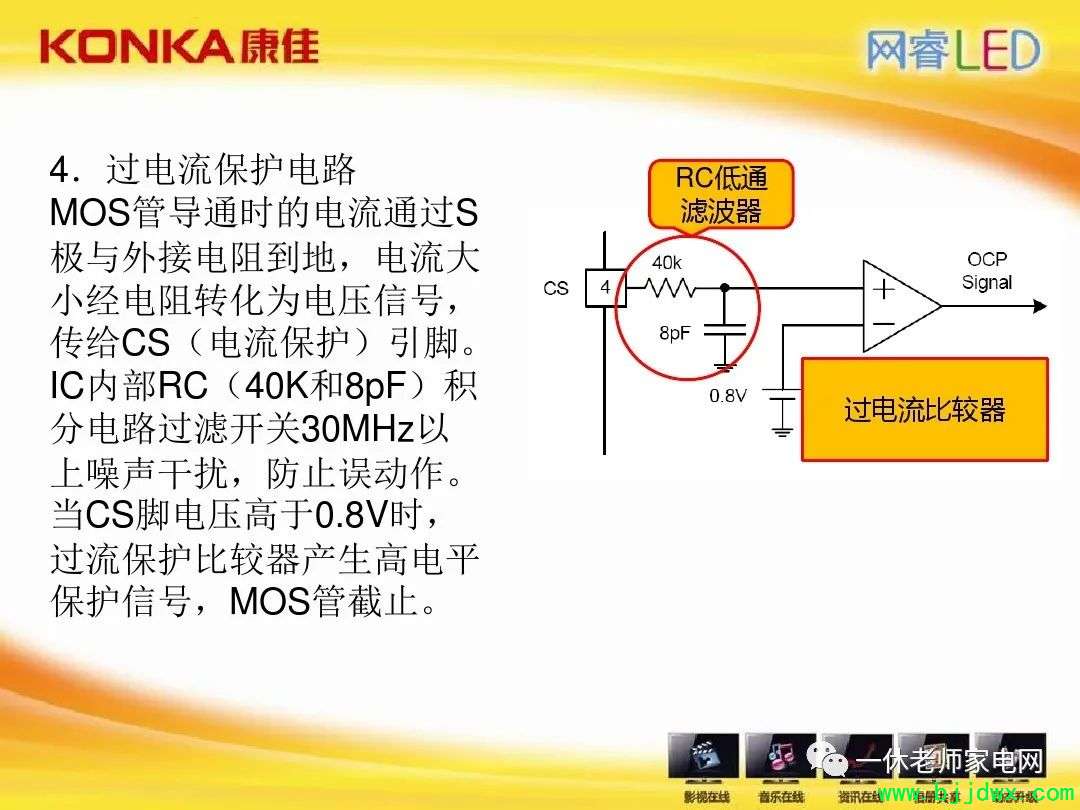

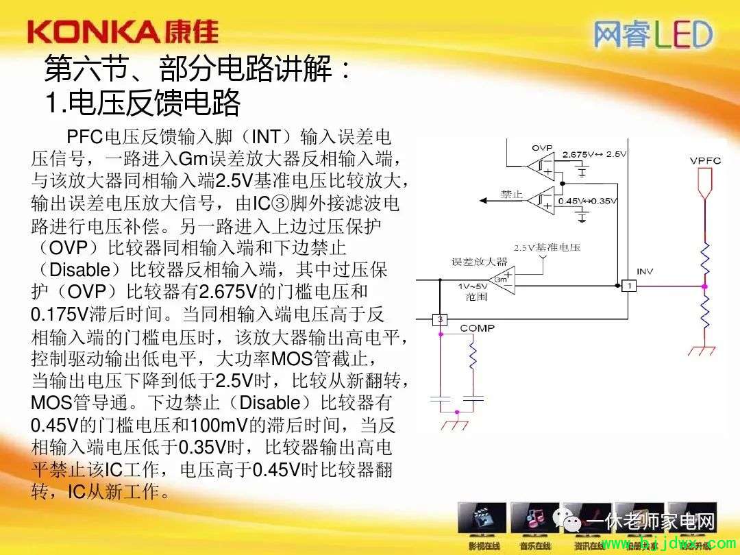

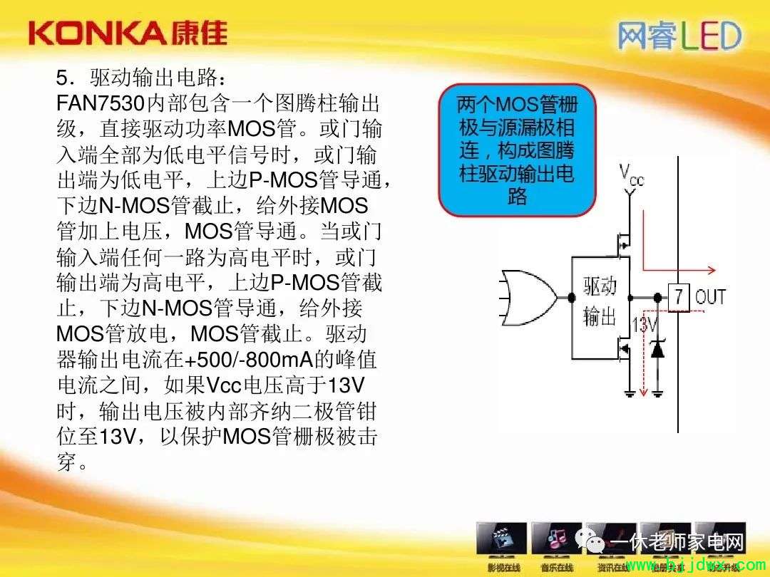

第三节、FAN7530优点∶
由于CRM电压模式的PFC控制器不需要整流交流线路电压信息,这样可以节省在输入电压传感网络所需的功率损耗。

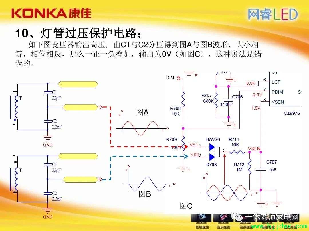

FAN7530提供多种保护功能,如∶过电压保护,反馈开路保护,过流保护,欠压锁定保护。
为了防止空载失控状况,采用1脚禁用功能脚,当电压低于0.45V或电流小于65uA保护。芯片电源供电脚或输出栅极驱动都加装了钳位电路,限制了MOSFET管的功率范围,大大地提高了系统的运行可靠性。
由于使用了零电流技术,总谐波失真比传统的CRM 升压功率因数校正的电路要低。
