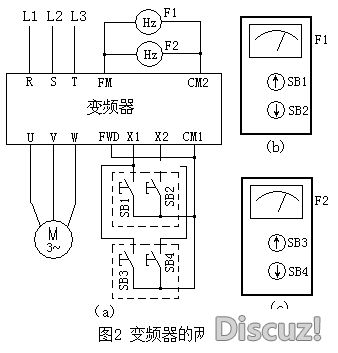

2.一台风机采用变频调速运行,要求在现场和控制室都能调速,如何实现?
这种需求的解决方案可参见图2,首先将多功能输入端子X1和X2分别预置为升速端子和降速端子(见图2(a),然后按图将控制线接好。
