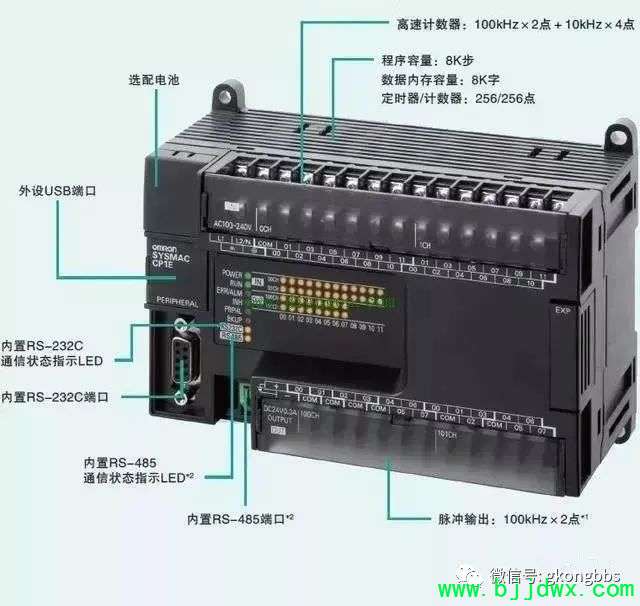

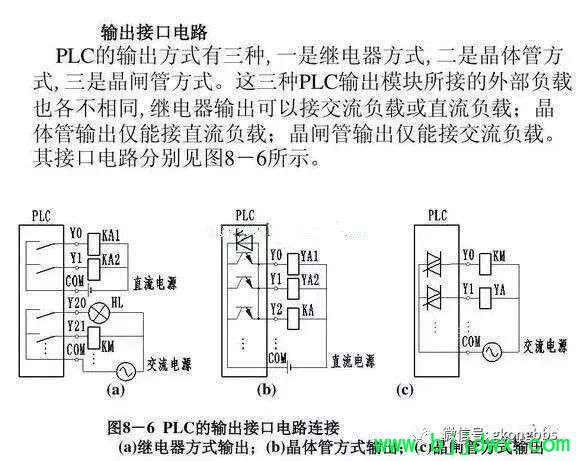

PLC输出端口接线一般可以分为以下三种情况:
1,继电器输出。
2,晶体管输出。
3,晶闸管输出。
PLC输出方式不同,输出负载所接的电源类型也不同。如图所示:这是PLC输入端和输出端的基本接线,属于PLC基本知识。

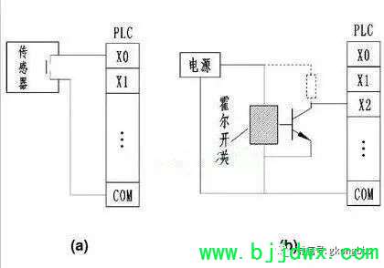

2、PLC输入口和输出口的电流定额
PLC自带的输入口电源一般为DC24v,输入口每一个点的电流定额在5mA-7mA之间,这个电流是输入口短接时产生的最大电流,当输入口有一定的负载时,其流过的电流会相应减少。
PLC输入信号传递所需的最小电流一般为2mA,为了保证最小的有效信号输入电流,输入端口所接设备的总阻抗一般要小于2K欧。
图8-5 PLC与传感器组件的接口电路
(a)两线式传感器;(b)三线式传感器
3、PLC输出端口一般所能通过的最大电流随PLC机型的不同而不同,大部分在1A~2A之间,当负载的电流大于PLC的端口额定电流的最大值时,一般需要增加中间继电器才能连接外部接触器或者是其他设备。
