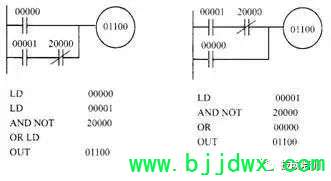

2.触点组与单个触点相并联时,应将单个触点放在下面。例如图4( a )变成图( b ) 从语句表看出节省了一个 OR LD 语句。
▲图4 左a右b

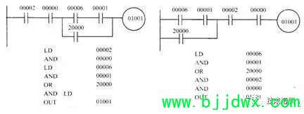

3.并联触点组与几个触点相串联时,应将并联触点组放在左边。例如图5 ( a )变成( b ) ,从语句表看出节省了一个 AND LD 语句
▲图5 左a右b

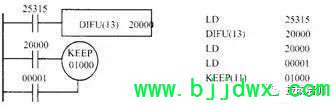

4.如果一条指令只需在 PLC 上电之初执行一次,可以用 SR 区的 25315作为其执行条件。由于 25315 只在 PLC 上电后的第一个扫描周期处于 ON 状态,因此,以 25315 为执行条件的指令只在上电后的第一个扫描周期被执行。这种用法常出现在 PLC 的初始化程序段上。
▲图6
