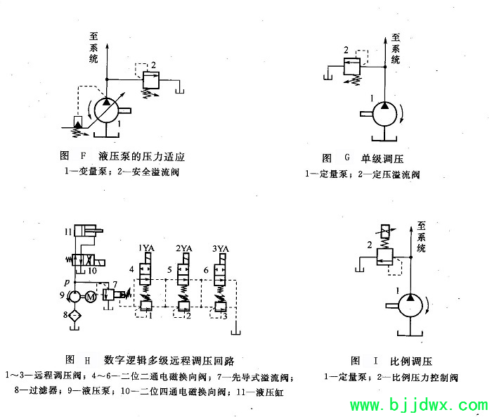

①工作压力p 液压泵实际工作时的输出压力称为工作压力。液压泵在运行过程中,其工作压力的大小或者随负载变化而变化(压力适应)(图F),即负载越大,泵的工作压力越大,反之则泵的工作压力越小;或者由压力控制阀或恒压泵稳定在一个或几个设定值上(单级调压或多级调压)(图G和图H);对于比例控制压力系统,泵的压力将随比例压力控制阀的输入信号(电流)的变化而变化(图I)。
