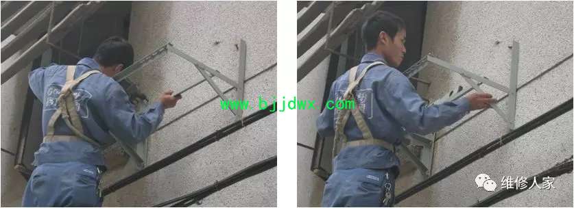

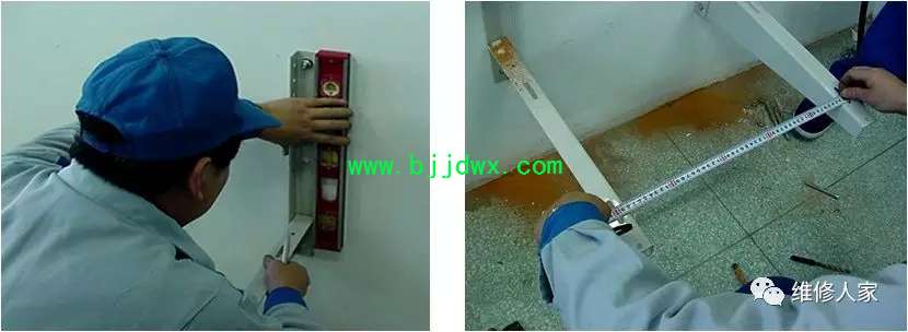

2、安装外机支架(无横梁操作方法)
步骤:
①使用水平仪和卷尺,在墙壁上找出固定孔位置;
② 用膨胀螺栓固定好,注意螺栓一定不要少用,安装架必须水平,左右支架孔距和空调底座孔距保持一致。

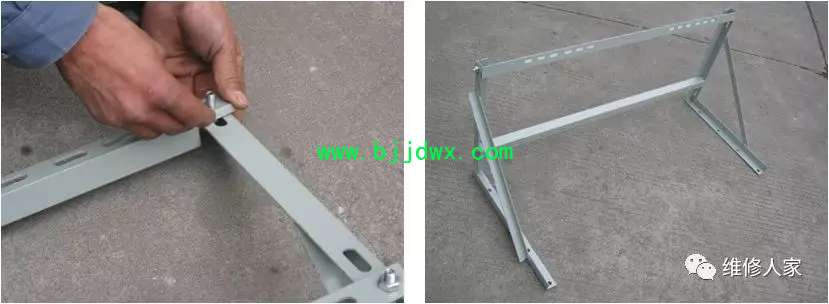

3、安装外机支架(有横梁操作方法)
步骤:
组装支架;
组装支架,两个横梁和三角架上的螺钉全部都要用扳手拧紧。
②首先用一支膨胀螺钉固定好支架;
③用水平尺确定水平后在对称侧打另外一颗,随后打上所有膨胀螺钉
注意:高空作业,注意安全!!!

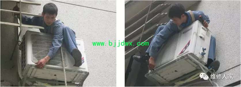

4、固定室外机
步骤:
首先将室外机放到安装好的支架上面;
②其次将地脚螺钉全部拧紧。
注意:高空作业,注意安全!!!

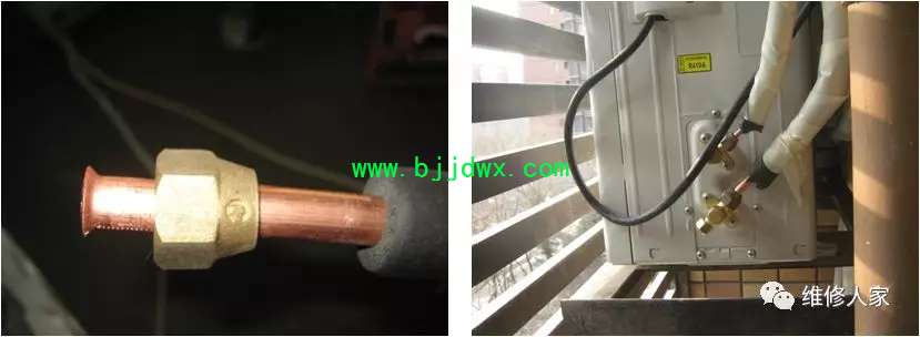

四、连接铜管及线路
1、连接内外机铜管
步骤:
① 拧开截止阀螺帽,铜管喇叭口对准截止阀中心;
② 首先用手旋上管螺母至无法转动,然后用扳手拧紧;
注意:整个对接过程速度要尽快,同时避免杂物进入系统。

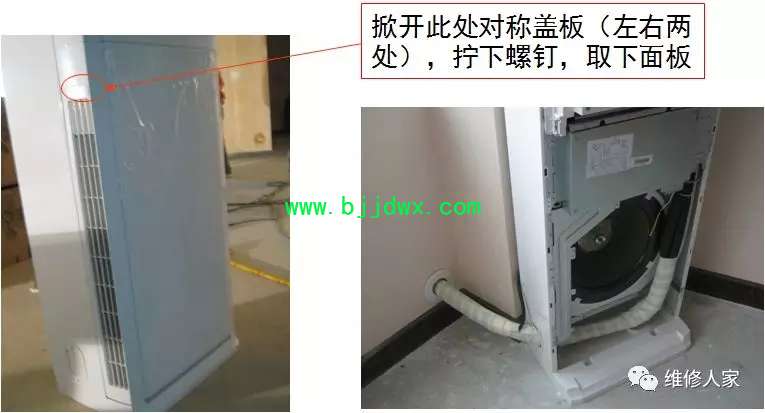

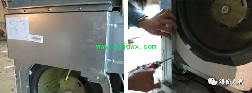

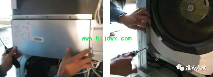

打开面板;
注意:目前内销挂机已不需连室内配线。
 拆电器盒盖及过线槽盖;
注意:因过线槽盖为金属件,不要割到手。

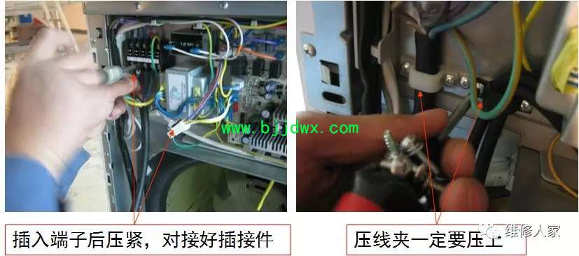

③卸下电线固定夹的固定螺钉,拆下电线固定夹;
④ 首先将导线压在压线夹下,然后将导线在端子台上接好、压紧!
 装电器盒盖和过线槽盖。
注意:1、接线完毕后,盖好电器盒盖和过线槽盖后用螺钉拧紧;
2、机器中所有拆掉的零件都要重新装上,严禁弃用过线夹
