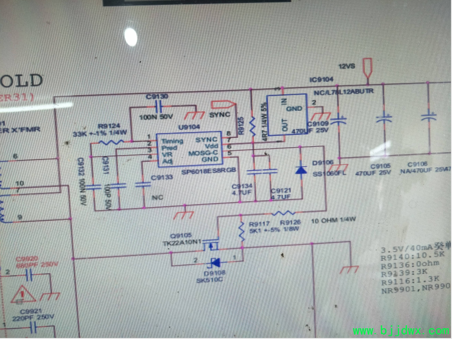

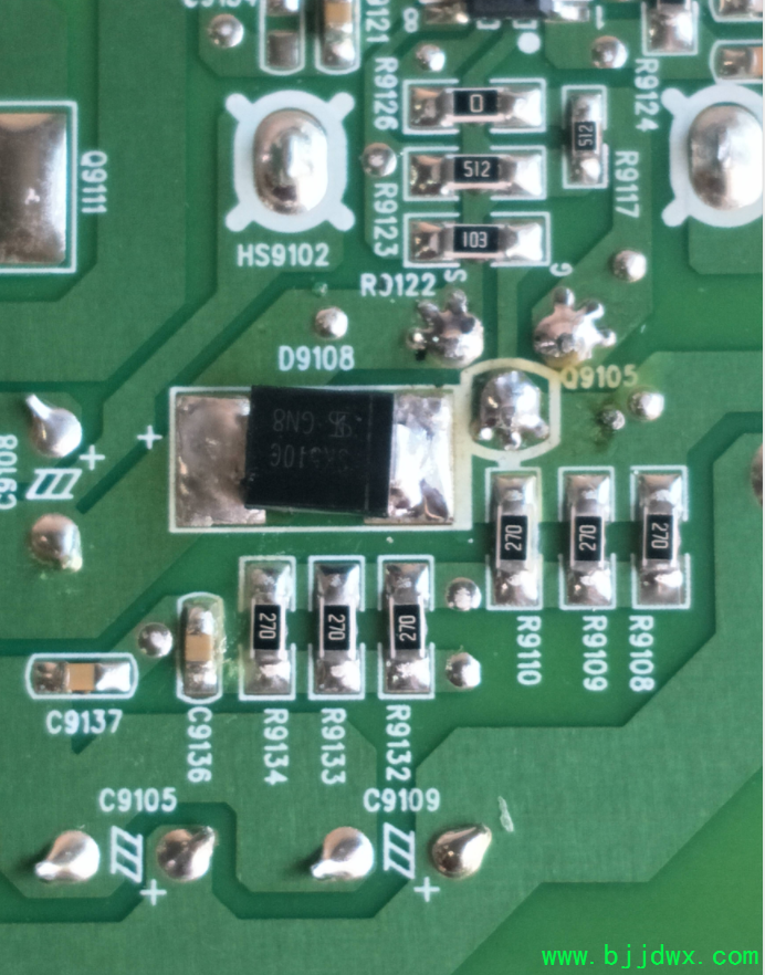

创维50M5液晶电视三无.电源板715G6679-P02-003-002S.测量300V正常.12V.5V无输出
2020-8-12 18:44| 发布者: 键盘维修| 查看: 4095| 评论: 7
摘要: 分享.创维50M5三无.电源板715G6679-P02-003-002S.测量300V正常.12V.5V无输出.看了C9114(1KV.102)烧坏.当测量Q9105(K22A10N1)其中二脚短路.焊下Q9105正常.测量D9108(SK510C)短路.当时D9108(SK510C)没有配件.今天货到 ...
分享.创维50M5三无.电源板715G6679-P02-003-002S.测量300V正常.12V.5V无输出.看了C9114(1KV.102)烧坏.当测量Q9105(K22A10N1)其中二脚短路.焊下Q9105正常.测量D9108(SK510C)短路.当时D9108(SK510C)没有配件.今天货到换了正常.
