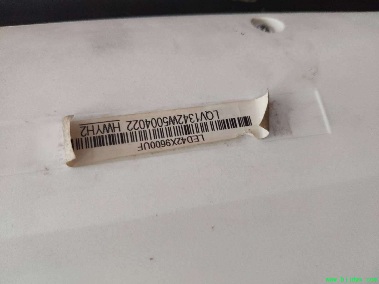

摘要: 康佳LED42X9600UF暗屏幕故障,看现象有点像屏幕坏,不过通过测试发现逻辑板虽然有12V,但是逻辑板上面那个存储器没有供电,还有电视机出现反复开关机的现象,而且开机的时候有开机提示音,还有就是根据用户说的电视 ...
康佳LED42X9600UF暗屏幕故障,看现象有点像屏幕坏,不过通过测试发现逻辑板虽然有12V,但是逻辑板上面那个存储器没有供电,还有电视机出现反复开关机的现象,而且开机的时候有开机提示音,还有就是根据用户说的电视机是观看中出现花屏幕后死机,后来重新开机就出现这样的故障了,于是估计是主程序坏了,于是网上找了一家信誉好点的卖家买来数据,结果电视机升级成功,这个是具体升级方法【得到的MstarUpgrade.bin文件复制到空白U盘里(必须是空白U盘),
        第二步:拔掉电视电源线或者必掉总开关,U盘插到电视2.0插口,按住遥控器音量+键别松手,通电开机,看到屏幕提示进度条升级开始松手按键,等待15-20分,什么都别动,升级好会自动重启。6 y- j: r+ q2 K$ H0 z4 {$ E
注意:如果卡住进度条20分钟都不动,断电在通电(看好时间 别几分钟就断电 会死机)
假如遥控器上的音量+无反应可试试摁电视机上的音量+】,还有就是卖家给的数据要去掉升级软件名字里面的括号1,我不知道是啥意思?% B4 l' \0 y' X1 t8 |
