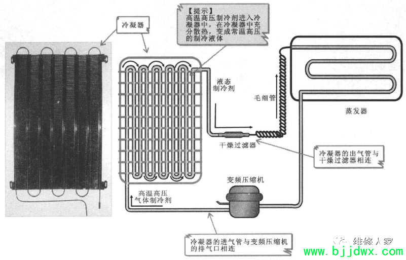

冷凝器是电冰箱中最主要的散热部件,通常位于电冰箱的背部,依靠空气自 然对流,实现能量交换。冷凝器的结构和工作原理示意图,如下图所示。

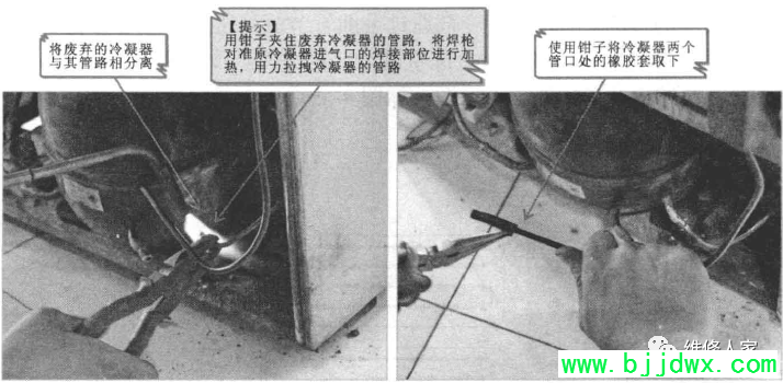

目前,很多变频电冰箱釆用内藏式冷凝器,一旦出现泄漏或堵塞情况,检修比较困难, 这时往往将原来的内藏式冷凝器废弃,安装一个与变频电冰箱背部面积差不多大小的外露式冷凝器。
安装更换方法如下:
(1)按图所示,对新的外露式冷凝器进行安装。
(2)对损坏冷凝器的管路进行拆焊。
(3)对新的外露式冷凝器的管路进行焊接。

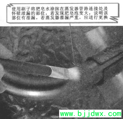

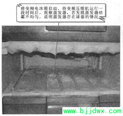

蒸发器最常见的故障是堵塞或泄漏,为了确定蒸发器是否出现故障,可通过对制冷管路的各连接部分进行检査来判断。

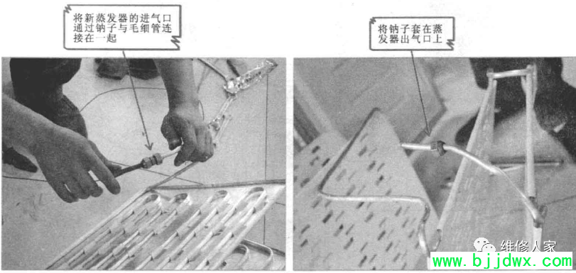

若电冰箱中的蒸发器损坏,经过修补仍不能继续使用,此时需要用性能良好的蒸发器进行更换。操作方法如下。
(1) 按图所示,拆卸损坏的蒸发器。
(2)代换损坏的蒸发器。
