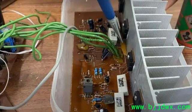

摘要: 在路边看到垃圾筐上面放着一台破破烂烂的功放机,旋钮多多,颇感复杂,机内两侧有铝散热器,每边4只功率管,看来还挺不错的样子,便捡了回来。若说其满目疮痍,不知道它都经历了什么,下场如此之惨烈,一点不为过。 ...
536789463789
好在是常用管D718,找只新的换上。由于后面是铜散热片,和集电极连着的,固定到散热片一定要加云母片绝缘隔离。

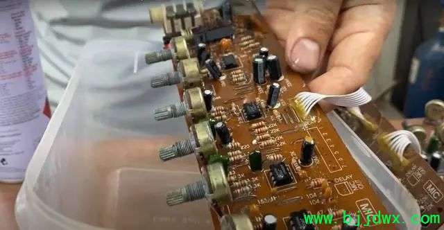

然后对线路板进行清洁,免得有污渍造成短路。
前级板清洗,所有的开关电位器全部喷WD40电子清洁剂,去除氧化物。

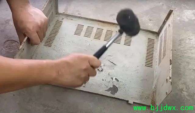

机箱用皮锤敲平,打磨掉锈蚀和以前的漆层。

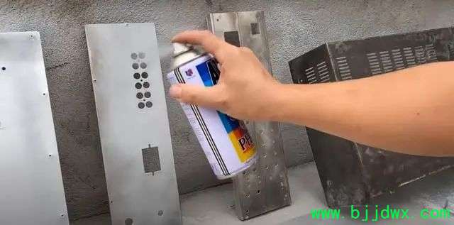

重新用自喷漆喷涂。
这样是不是好多了。

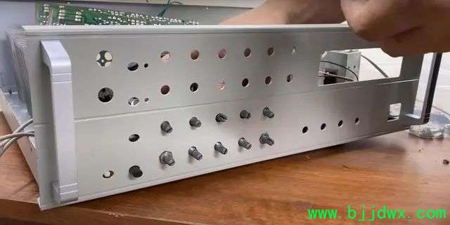

装回所有的电路板,现在看上去感觉维修真的很超值了。

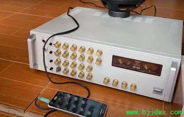

再次打开电源,接上喇叭,用手机作为音源,开大音量已经可以正常工作了,声音还不错,比较干脆利索,维修几乎零成本,这次赚了。
