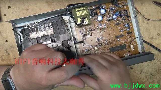

一台NAD5320CD机,出现了按出仓键,不能顺利出仓故障。朋友说按键按下去返回慢,是不是按键出问题了,反正出现问题,大家都是首先想到最简单的问题,比如电视机不亮了,大家就会认为只是烧了保险丝,哪里知道我们维修的辛苦。
拆开顶盖,内部很整洁,这个是英国品牌,日@#本生产的机器。内部典型的日产风格,比较简洁。
接通电源,当抬起CD压碟时,CD托盘可以顺利进出,由此判断,问题大概是出在皮带打滑或者传动齿轮缺油或者有灰尘。

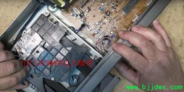

首先拿掉托盘上的舱门挡板,然后拆掉固定机架的四颗螺丝。

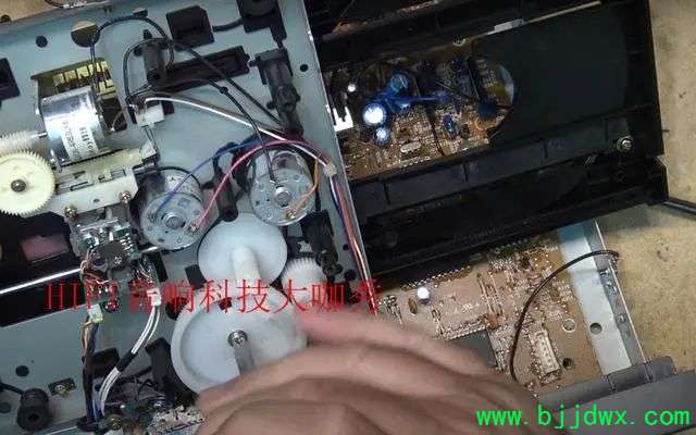

通过仔细观察,可以发现,这台机器的加载皮带是一面在正面的电机轮上,一面在下层的加载齿轮上。
用螺丝刀拆下加在齿轮上的螺丝。拿掉齿轮,可以清楚的看到皮带了。

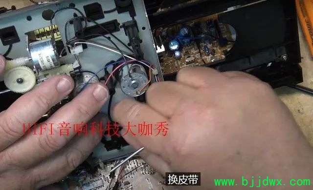

用小起子,拉一下就能取下来。
找一根稍微小一圈的皮带更换后,按原来拆的反顺序装回。

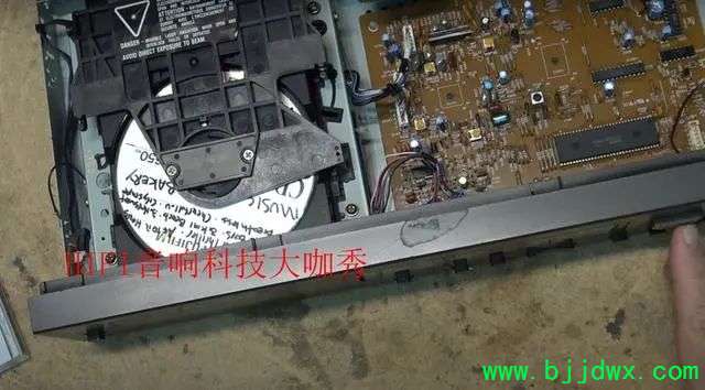

这时光盘已经可以顺利进出了,但是出现了新问题,读盘非常困难和缓慢。
在对光头导轨进行顺滑后,改善不大。当放入光盘后,光头迅速移动到最外端。说明聚焦功率不够,有光头老化的迹象。遂决定对聚焦电位器进行调整,加大聚焦功率。接上示波器,边微调边看RF眼图波形,调整到眼图波形尽量清晰。这时光盘可以迅速读取光盘了,而且声音好像也变得清晰明亮了,看来光头对声音影响也是很大的。
