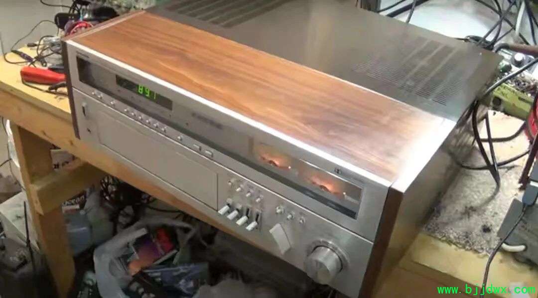

一台Toshiba SA7150古董收扩机,出现了左边声道无声而右边播放正常的故障。出现这种故障的故障点可能会是前级各种切换开关不良,或者电位器有问题,也可能是前级电路故障或者后级功率放大部分故障。

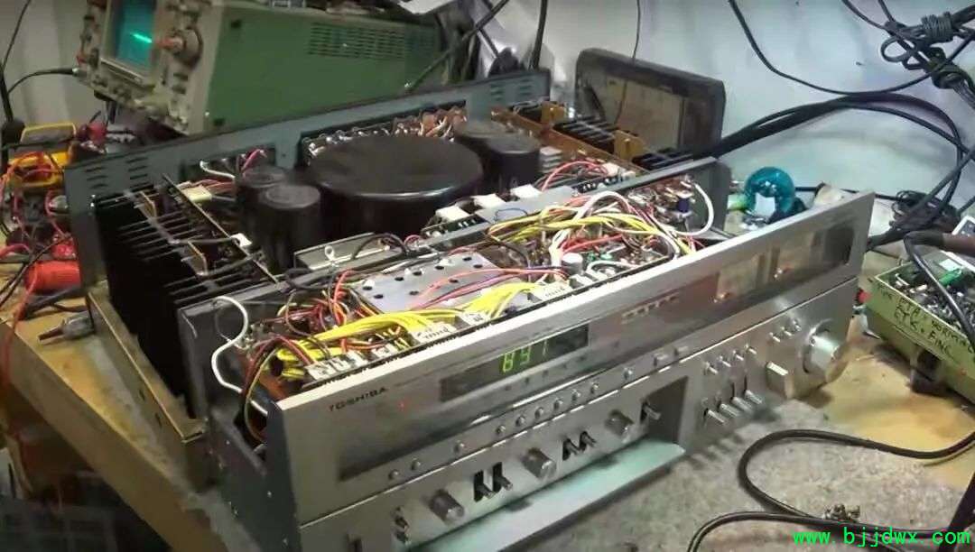

打开顶盖,发现内部满满的全是零件,功率放大部分左右对称设计,单声道独立设计,电源滤波也是独立的。而且采用了金封管。所以这种老机子越来越多的被大家淘来玩,因为其接收效果良好,声音温润有韵味。

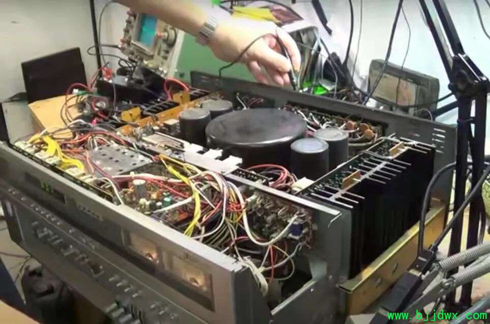

功放机的背面有前后级连接销,抽出来,后级可以单独使用,用示波器测试前级输出,发现有信号波形过来,可见前级无故障。
继续往后测,表笔测后级功率管输出端,同样有音乐信号,可见后级功放也可能是好的,有可能是功率输出后有断路,比如保护电路或者早期机器有保险丝。

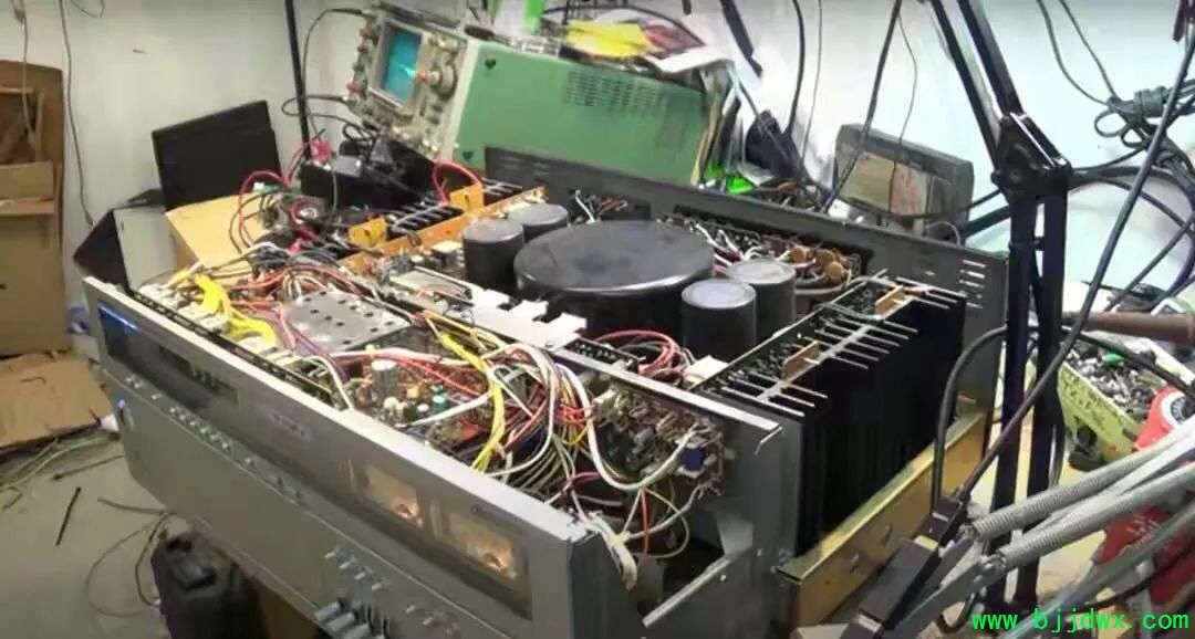

从上面看不到功率输出引线,于是翻转,打开后盖,所有的电源线和扬声器连线都在背面。并未发现有保护继电器和输出保险丝。

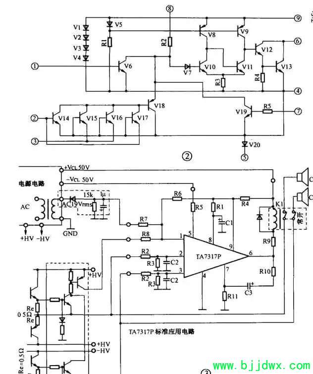

但是开机可以听到右声道有继电器吸和的啪嗒声,而左声道没有,继电器应该在功放板上,拆掉下面散热片和机箱的固定螺丝,拿掉正负电源线,功放板就可以拆下来了。
这时可以很容易看到保护继电器,在保护继电器旁就是TA7317P喇叭保护电路芯片。

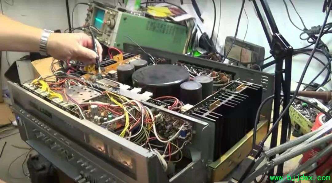

先测量继电器主线圈,电阻大约600欧,看来是好的。本着先易后难,对保护电路部分电阻进行在线测量。当测到R608时,阻值有1.4M欧,一般功放在线电阻是不会有这么大阻值的,读取色环阻值应该为22K,顺着引脚检查,发现是连接电源负端。可能是长期一直带电工作,造成发热老化。因为外观看不到烧灼痕迹。
找一只正常的电阻替换上去,试试再讲。
装回引线和散热片。
通电开机,继电器吸和,左声道已经可以发出动听的音乐声了,左右表针摆动幅度一致,修理完成。
