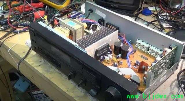

一台SONY STR AV570功放机,面板按键下陷被卡住,开机无显示无声音故障。打开顶盖我们可以看到此机采用EI型变压器,功率部分为三洋生产的STK4192II功放模块。

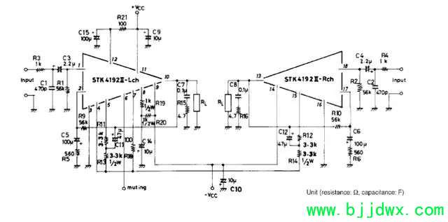

上图是其内部原理图,和原厂推荐图纸。其可提供50W*2的不失真功率。在YAMAHA,SONY,PIONNER等一些日产低端机上用量较大,其线路简洁,制作容易,音质良好。故障率也很低。

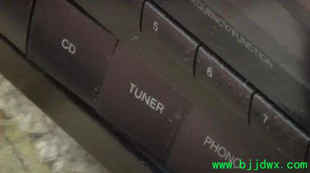

从上图可以看到TUNER按键一角被按下,于是决定先修理按键。

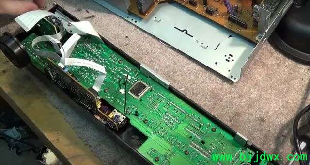

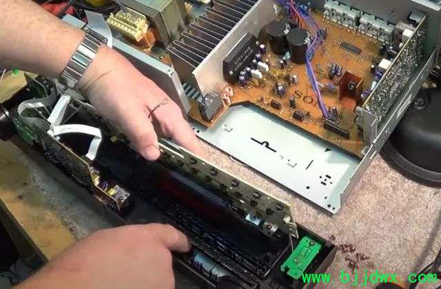

拆掉底部和侧面固定螺丝,将前面板整体拿下来。拆掉电路板上的螺丝,就可以将面板控制板拿下来。
我发现,按键只是被强行按下,并没有断裂,这是最好的了,如果断了不好处理。将塑料按键排齐。
逐一试验,按钮力度正好,没有卡顿现象。
将面板重新装回,安装底部的固定螺丝。日产的机器维修时好多都不用拆下电路板,因为在电路板下有一块活动的钢板,拆下就可以看到电路板的背面,这个设计真的是给维修带来很多的方便。

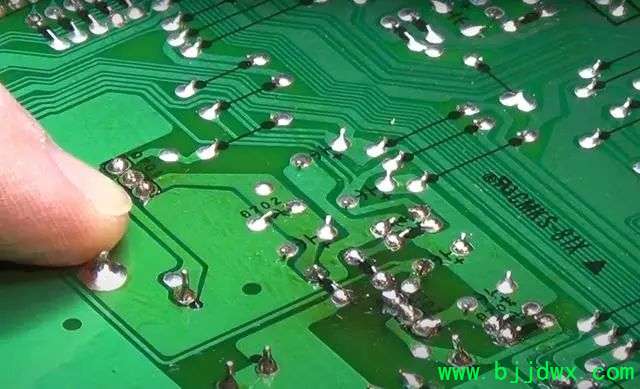

这里发现,有一处稳压电源调整管背面电路板发黄,周围焊点有虚焊现象。

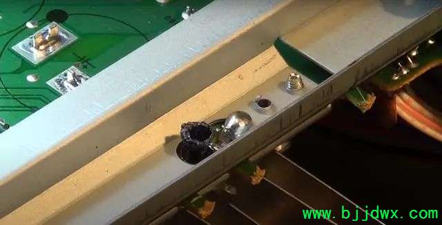

另外还有一处很奇怪,就是散热器底部固定钢板,和线路板地线用焊锡连接的,不知道这是后来谁加上的还是原来设计就这样,钢板用焊锡是无法焊牢的,这样只是起个障眼作用。

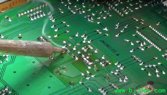

翻过机器,将前面板地线用螺丝牢牢拧在散热片和钢板上。然后开机故障依旧,遂决定对虚焊点进行补焊。
补焊电源调整管。
稳压部分所有的管脚都进行补焊。
然后装好机器,接好喇叭,打开电源,美妙的声音终于出来了,修好机器瞬间喜悦,是别人无法体会的,真的很有成功感。可能这就是维修者执迷维修的原因吧,乐此不疲,哈哈。
