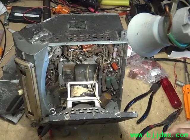

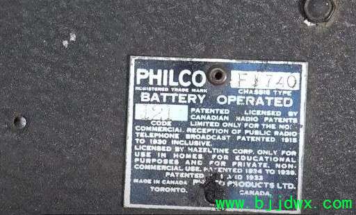

这台是1948年福特菲尔.科尔汽车收音机。
采用12V直流供电,里面全是电子管,电子管工作电压有几百V,所以里面还要有升压器。
它不同于我们现在的技术,当时升压12V直流,要用振动器先将12V直流调制成12V脉冲直流,然后再经过变压器升压,得到高压。在工作室会产生嗡嗡声,所以称为振动器。
如上图所示,左面是电源开关,右面是调谐旋钮,上面哪个按钮是预设存储电台用的。在1948年,还没有记忆芯片的时候,采用机械的方式存储电台,也是很牛的。

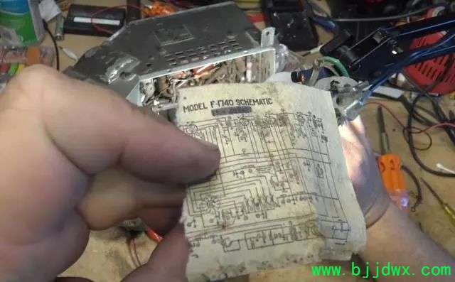

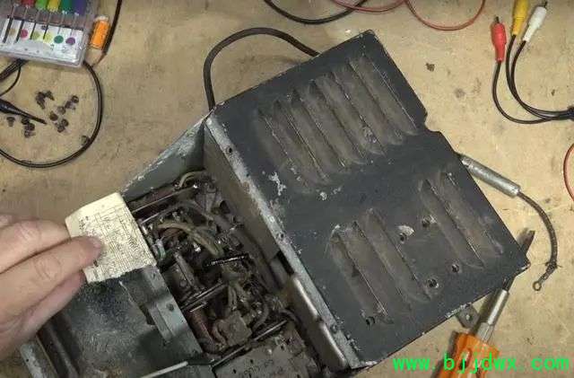

打开前盖螺丝,发现还有保存完好的一张电路图纸,以前人做东西还都附带电路图,现在这个习惯都没有了。下方是高频调谐部分。

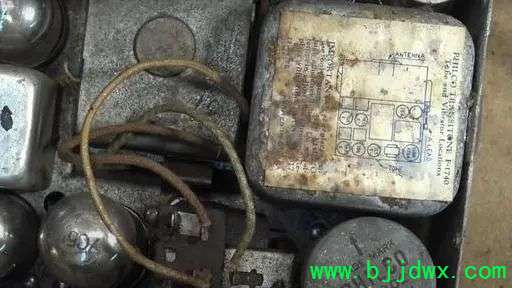

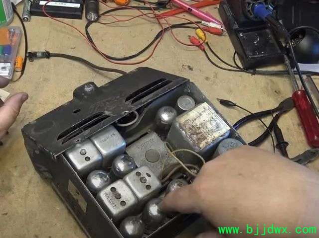

顶盖拆开可以看到电子管,升压振动器还有升压变压器。中间的是励磁喇叭。
右下角那个圆罐就是震动器。

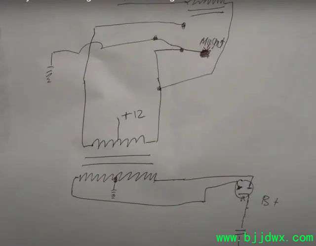

其大概原理如上图,采用直流电驱动它工作,然后震动切换变压器上下两臂导通,使升压变压器中产生交变电流,产生交变磁场,耦合到次级,进行升压。然后再经电子整流管整流得到直流高压。
拆开底盖,是整只的励磁喇叭。盆架和面罩采用全铝制作,很牢固。

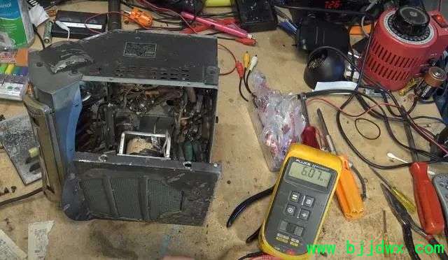

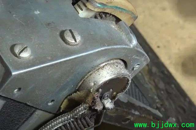

用外接12V给收音机供电,打开开关发现没有反应,这时振动器应该工作发出声音才对。

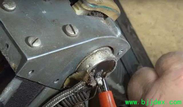

经测试,电并没有到达振动器,所以振动器不会工作,那么可能是电源开关出现问题。拆开旁边的小盖子。发现开关已经烧糊。
直接从开关馈入12V直流电。
收音机已经可以出声了,转动调谐开关,竟然还可以收到广播。
但是很快发现,电源线很热,好像机器电流特别大。赶快断开电源。
经测试,电子管阴极退耦电容有漏电现象,这种很老的纸介质电容器,我发现了很多老化漏电的问题。现在还有一些发烧友花很高的价格去购买这种拆机件,真的是很讽刺。
由于电容漏电,相当于对地直流增加,电子管栅压升高,管子工作电流剧增,所以才会烧电源开关和电源线。
用新型的正品CBB薄膜电容更换掉老化的纸介质电容器。
再通电已经正常。
