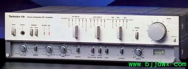

一台松下TECHNICS SU-V9立体声功率放大器,出现了接唱机放大时一声道无声故障。松下SU-V9标榜采用了直接耦合的高端技术,称为新甲类CLASS A,即功率放大部分,全程为直接耦合,这样带来的好处是避免了耦合电容带来的 损耗,对高低音频响都有极大好处。新甲类据说,小功率时为纯A类,大功率时为AB类放大,大约A类为10W。我们现在也称之为高偏流AB类,也就是说并不是纯甲。但这并影响其优异的声音表现力。
此机功能颇多,特别是支持动磁和动圈唱头输入放大,对于喜好黑胶的烧友,可谓是不可多得。而且功能相当完善。动圈支持100UV和250UV,动词支持25MV和不经常见到的1MV输入。

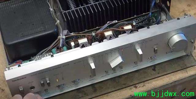

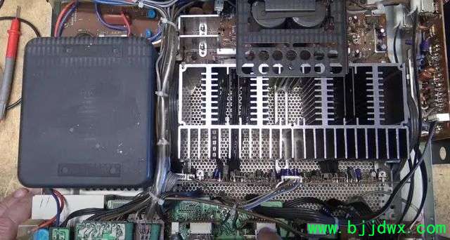

打开机箱顶盖,内部做工精致,左侧是一个大的方形铁盒,铁盒下面是变压器,铁盒主要起屏蔽电磁干扰的作用。

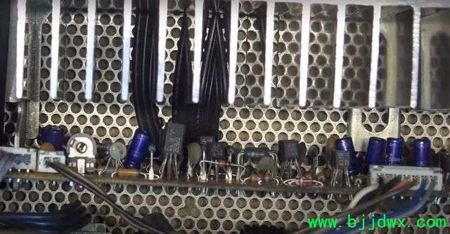

将机器斜着立起,看到散热片底部的功率管为三肯的2SC2274和2SA1170对管。

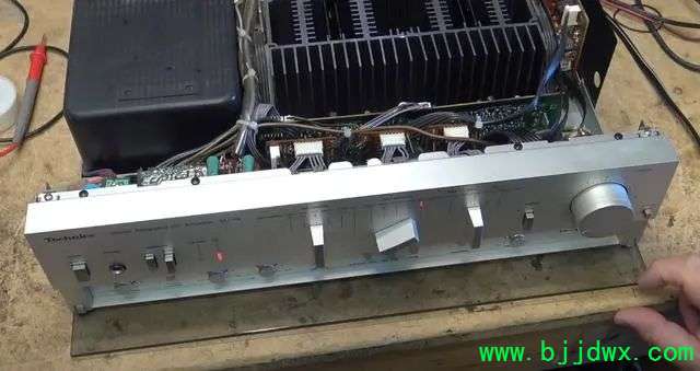

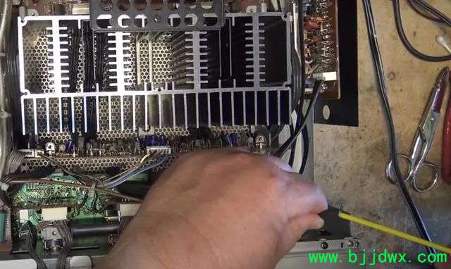

我本来怀疑问题出在转换开关上,打开顶盖,闻到了电子清洁剂的味道,看了下主要是喷在前面板的几个转换开关处。
可能上一个维修者,喷过后没有修好。而他没有注意到,实际的信号切换实在后面右侧信号输入的前级板上。
用进口电子清洁剂,对切换开关进行去氧化处理。
还有主电位器也要喷一下,然后旋转几圈,让其充分滋润。

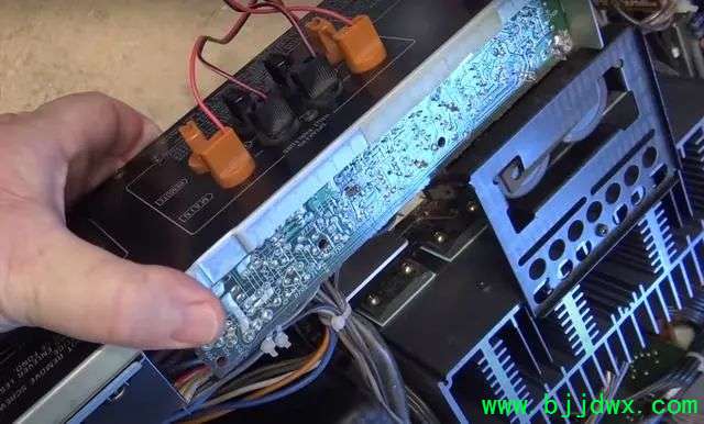

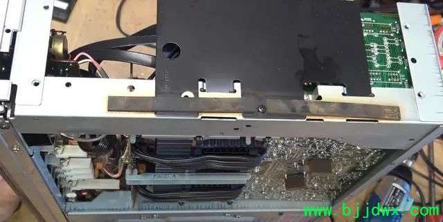

这台机器最下面是调整音色的,比如高低音,还有各种声场效果调节。这些开关都在底层。
打开底盖,可以看到前排白色的切换开关。同样进行清洗。然后再开机声音已经正常了,虽然没有什么零件真正的损坏,不过打理起来也是很繁琐的,不是一时一刻能够解决的,还要对机器有所了解才能手到病除。

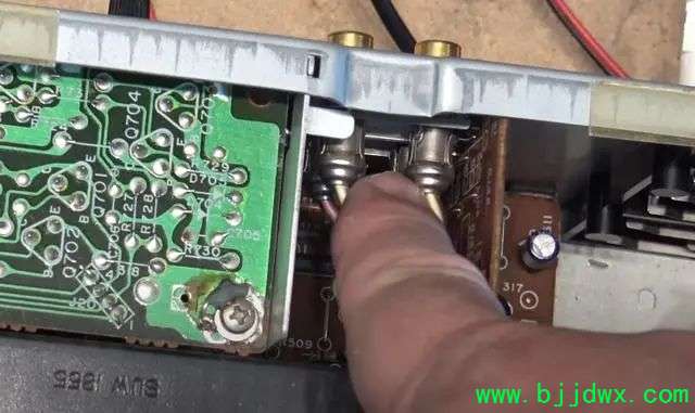

只有在信号输入板出看到一只很小的8脚集成电路,估计是运放之类的。
中间的信号输入莲花插座,也采用了镀金品,内部是全封闭的,用优质的屏蔽线焊接。做工和用料都算精良。
