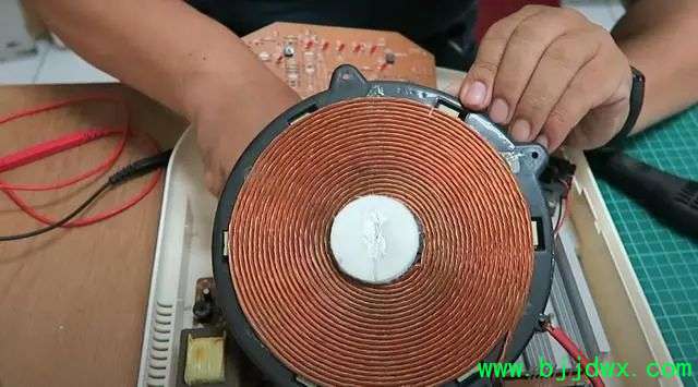

打开后盖,电磁炉里面都是这个布局的,拆修几百台都一个模子的。而且灰尘特多,先清理下灰尘。

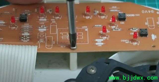

最上面带发光二极管的就是触控板,拆掉固定的螺丝,就可以拿掉。
触控板的连接排线在电磁线圈下方,拧掉固定电磁线圈的螺丝,掀起线圈就可以拿掉。
用手按住按键,测量其阻值。一般正常的按键阻值只有个位数,这个有120显然老化了。

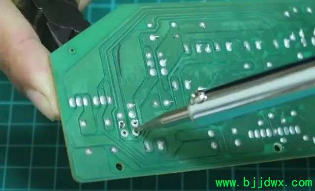

拆掉旧的按键。
多脚的按键,也可以配合吸锡器。
更换上新的后,焊接牢稳。

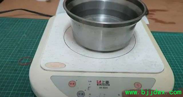

按照拆的反顺序,装好线圈,触控板和后盖。再开机已经正常。维修完毕,实际花费4个按键不到一元钱。
