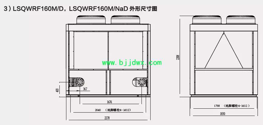

你好朋友,在工程安装时,会不会出现主机没有到位,你们公司要求你设计或者计算室外机的基础尺寸,这个时候你需要机组的外观尺寸和基础的尺寸,那么格力模块机的外观尺寸是多少呢?

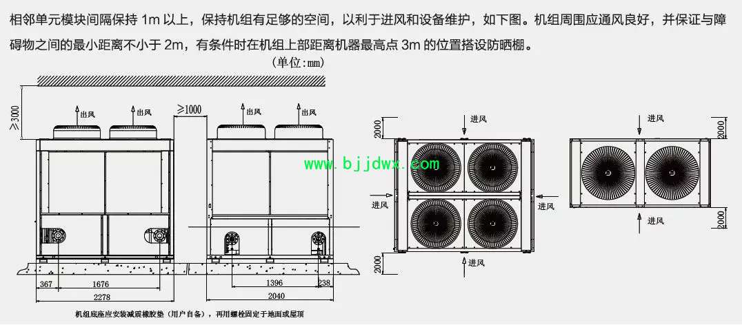

知道了外观尺寸,那么安装的时候,每台设备间的间距是多少呢?请看下图:
