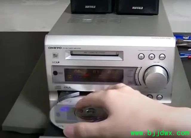

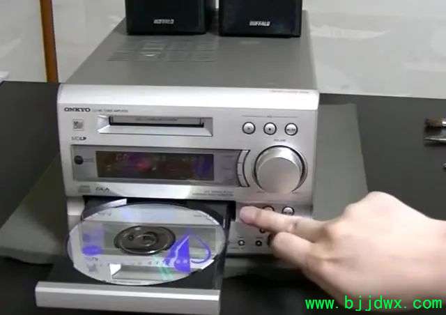

网购了一台ONKYO FR-V77微型组合音响。收到后,赶快进行了测试。
打开电源,显示正常,找一盘MD盘,放入,可顺利读取曲目48分钟12首,播放音质很好。
由于MD盘比较少,所以重点还是CD盘。CD进出仓都比较顺利,找一张CD盘,发现读不出曲目,显示NO DISC。我怀疑是机器年代比较久远,光头灰尘太多造成的。

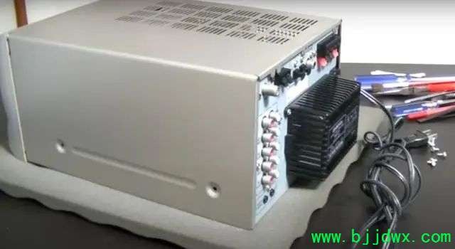

于是决定拆解开看一看,拆下侧面四颗螺丝和背面的2颗螺丝,就可以轻松拿掉顶盖。

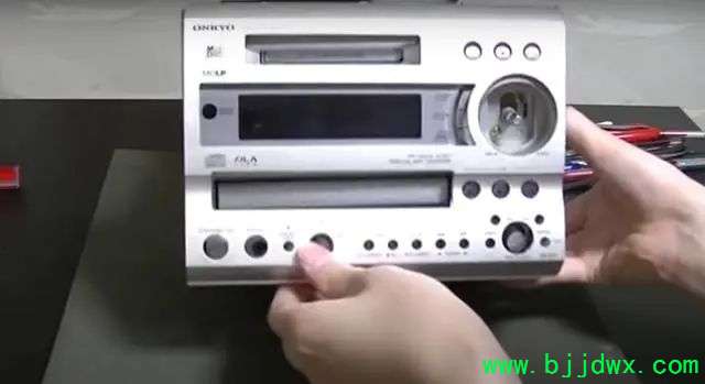

然后拆掉前面板底部的螺丝,主音量旋钮,用力往外拽,即可抽掉。

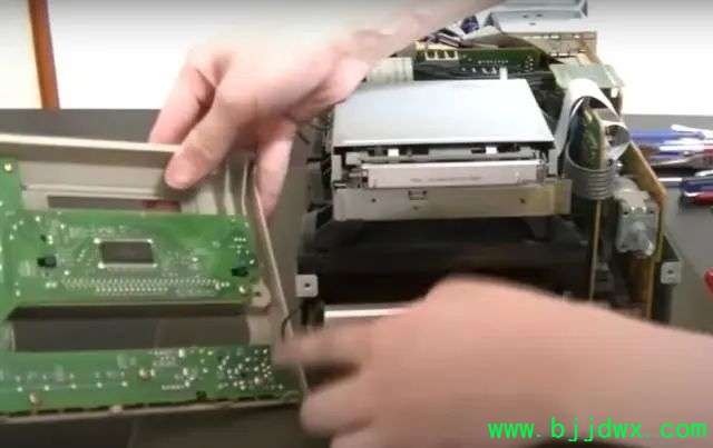

抓住铝面板底部往外拉。
前面板轻松就可以去掉。

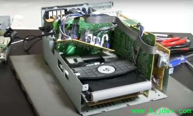

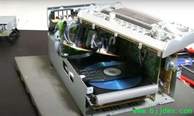

由于面板连着排线,转一个角度,先放一边。MD机芯就显露出来了,在MD机芯下方是CD机芯。要想维修,首先得拆掉MD机芯。

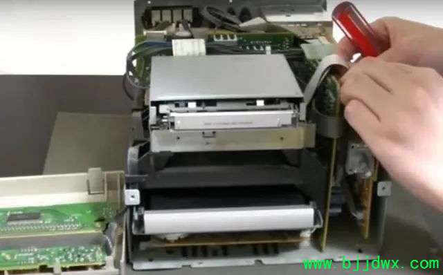

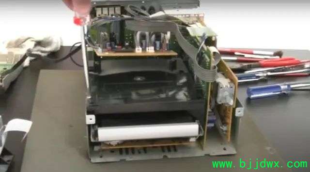

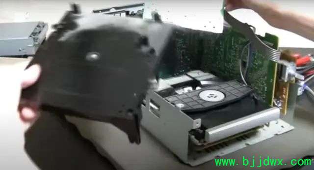

取掉MD机芯的排线,并拆掉固定MD机芯的四颗螺丝,往上提一下就拿下来了。
这是发现CD机芯上方还有一块遮挡的塑料盖板,是扣在主线路板上的,拿下来比较繁琐。

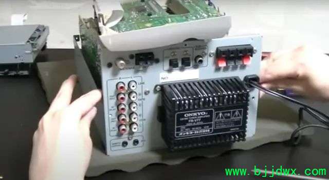

转过机器,背面和机芯塑料板平行的位置有两颗螺丝,把它拆下来。
正面塑料板往上托一下,整个就松动了,轻松拿掉。

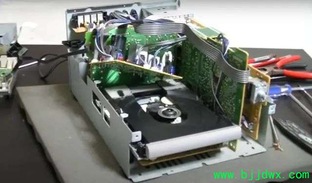

这时,整个CD机芯便一览无余,和我们常用的SONY机芯一样的。
拆掉上面的压碟。便可以看到激光头了,用棉签沾上蒸馏水搽干净。
再次放入光盘,已经可以顺利读取曲目了。

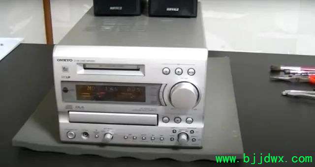

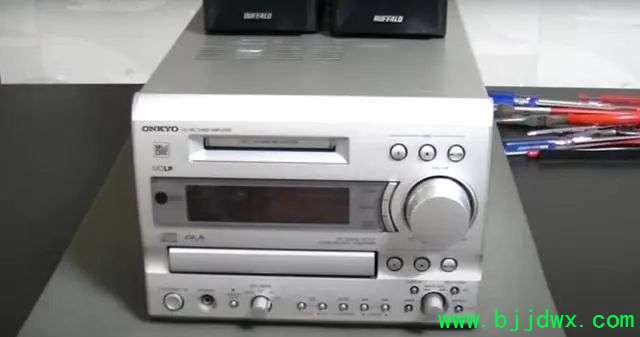

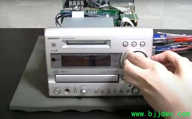

按照拆解的反顺序,安装好机芯和面板,放入一张CD盘。
顺利读出曲目,播放正常无卡顿,维修完成。修理机器,只要有耐心,并且够仔细,并没有什么难的,大家都可以。
