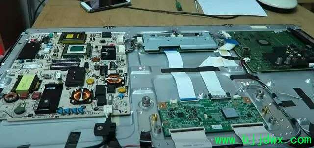

液晶电视用的时间久了,花屏是最容易出现的故障,我们只用一小块透明胶带就能修好,可以试试看。一台SONY液晶电视,出现了字符发虚,重影,亮线故障。
我们拆掉背板螺丝,打开后盖看一下。
好多人都是到这一步就放弃了,因为背板塑料有卡子,所以不容易拆开。这里找一个平口起子,翘起一个口,然后用另一只手往上拉后盖,一边撬一边拉,很容易就拆下来了。
这种液晶电视都是四大块板,电源板,逻辑板,高压板,主机板。因为是花屏,所以我们只需要动逻辑板就可以。
再次通电确认故障,可以明显看到字符显示拖尾,发散,并有竖条。
打开逻辑板上面的保护盖,可以看到逻辑板下面接着两条排线,它就是连接显示屏的。
先拿掉左边的排线。来看一下显示情况。
这时可以看到,左边白屏,右边有测色竖条。说明故障可能在右边。
然后保留左边排线,拆掉右边排线。
再观察屏幕,右边白屏,左边全黑,说明右边确实有故障。
用剪刀剪一块4MM宽,大约1CM长胶带。
贴在右边排线下方,中间靠左位置。装回试机。
主要是屏蔽CKV1-CKVB2之间的信号输出。现在出现蓝白屏,说明位置不对。
然后从新贴一下,往左挪了一点,再开机,字符显示清晰了,然后对所贴位置进行标记,以防以后再出问题,方便查找。
按拆解的反顺序,装好后盖,开机已经可以正常显示了,画面清晰色彩艳丽,可谓是没花一分钱就修复了。如果遇到类似问题,您不妨试一试,有惊喜哦!
