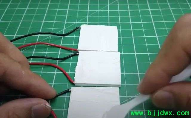

制冷片分冷面和热面,在冷面涂上导热硅脂。
然后压上水循环导热器。
并且标记上冷面,以防搞混。

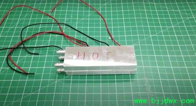

背面同样抹上硅脂。

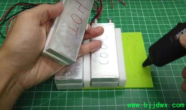

压上导热器,同样标注热面。
并且用热缩膜封装起来,防止脱落。
找一块纤维板或者硬塑板都可以,将做好的3组晶片用热熔胶固定在纤维板上。

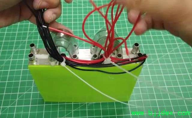

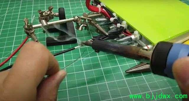

每个小晶片都有两根引线,将红黑线分别集中拧在一起,水循环导热器,用U型管连同起来。
用焊锡将导线焊接在一起。
然后焊接在电源线上。

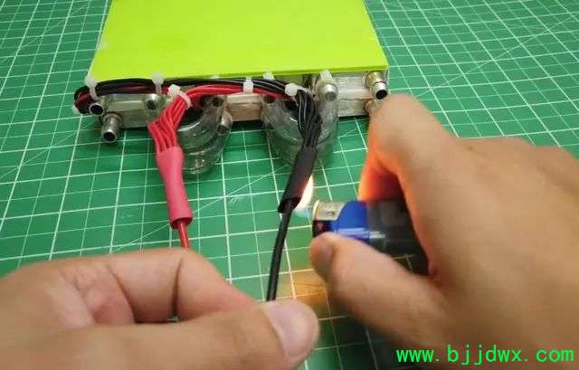

并用热缩管保护起来。保证绝缘度。

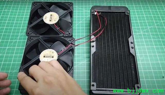

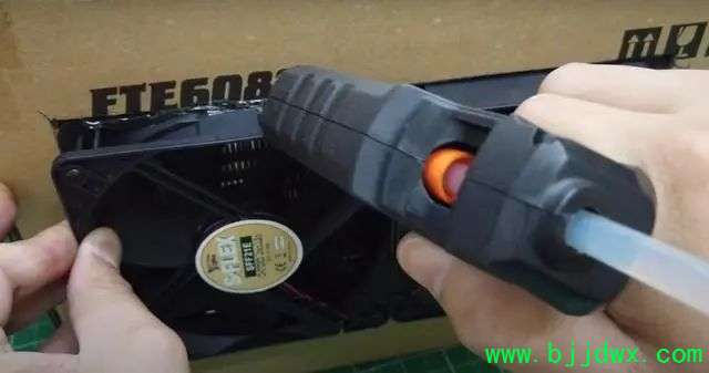

准备两个水循环散热器,并安装上风扇。

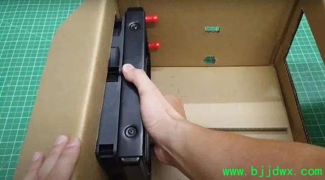

找一只纸箱,两侧各开一个散热安装孔,将散热器装进去。
外侧用热熔胶固定。

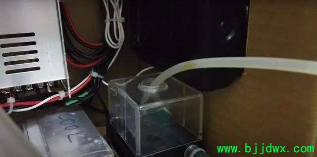

纸箱内装进开关电源,循环水泵,并用水管将冷端热传导器连通到一块散热片上。将热端连通到另一侧散热片上。
然后给水泵水槽里加水。

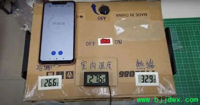

接好线路就可以开机实验了。经过大概20分钟,冷端温度达到了26.6度,热端温度32.9度,室温27.6度,效果不是很明显呀,可能室温不高的缘故吧,这个小机器放在宠物房应该是有一些效果吧。
