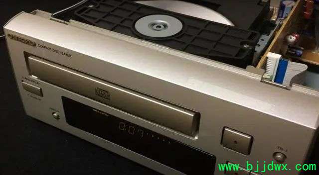

放平机器,通电试机。
还未等按出仓键,托架就自己弹出了,强行推进去,再次弹出。按关闭键,也可以关闭,但是又自动弹出。显然传动齿轮没有,只是加载不到位,机芯电路探测不到舱门关闭,始终在进出状态。

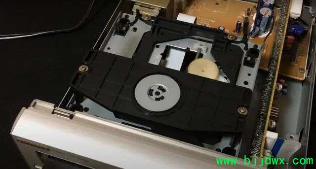

打开顶盖,看到内部是典型的SONY KSS213机芯。当舱门关闭时,光头并未抬起。这也就解释了为什么托架会自动弹出。

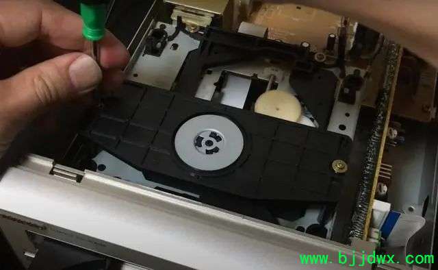

用起子拆掉压碟板。
光头和齿轮暴露在眼前,并无任何损坏迹象。

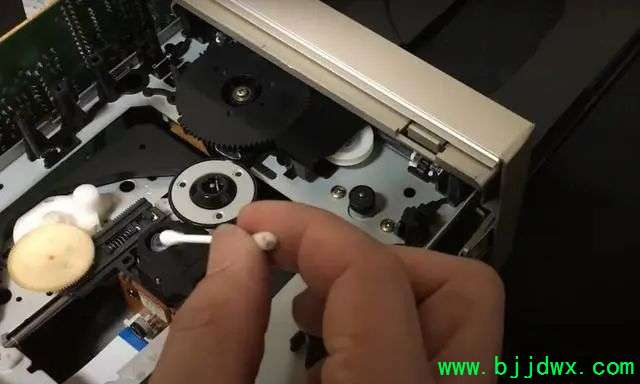

先对电机轮进行清洁,去除油污,增加摩擦力。
顺带把光头物镜也擦一下,举手之劳。
