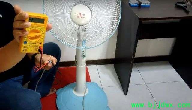

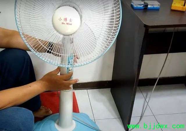

一台小博士落地电风扇,出现插电后,按启动开关,无反应故障。这样的故障有可能是电源线断开,开关按键老化接触不好,或者风扇电机损坏,我们按步骤先易后难,来分步查找修复。
先按下开关键,万用表打到电阻档,测试插头两个连接片,发现阻值为无穷大,那么肯定断路是肯定存在的。

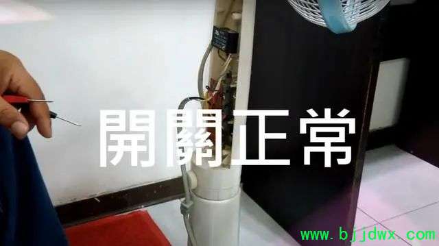

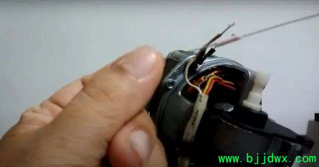

打开后盖,可以看到引线和按键开关,对按键开关进行测量,发现都是好的,那么问题看来就出在电机引线上了,如果电机引线也是好的,那么问题就严重了。要对电机进行更换或者你有时间也可以重新绕制。

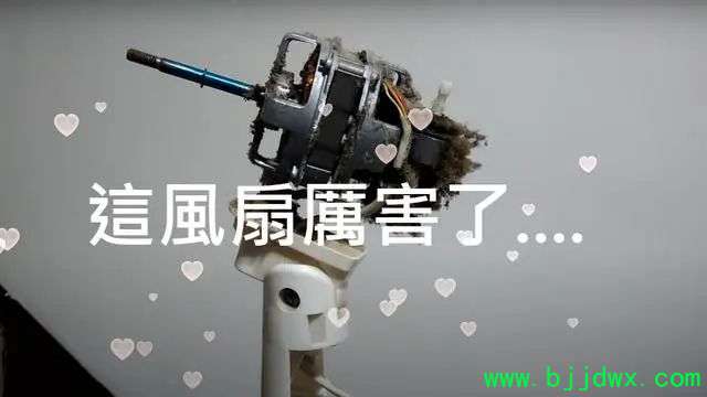

拆掉扇叶按我上一篇换风扇电机的文章,拆解步骤就可拆掉。发现这个电机简直是太脏了。以至于看不清后面的模样。

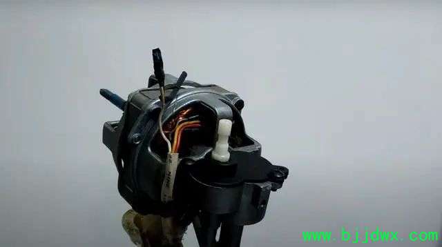

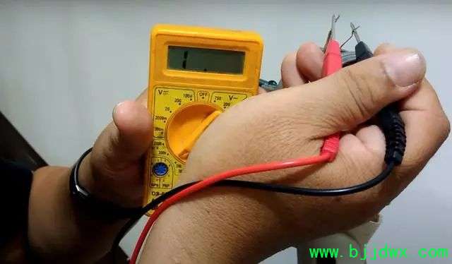

电机清洁后,可以看到有两根引线,中间连着保险丝,用万用表接在保险丝两端,电阻无穷大,显然这个保险丝烧掉了,这样问题就好解决了,去电子城买了一个才花2块钱。
就是这种看上去像电阻一样带引线的温度保险丝。过热会断开,过流会烧掉。

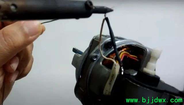

将新保险丝缠绕在导线上,并用焊锡焊牢。同时保险丝整体要用热缩管套住。
然后用绝缘电工胶带缠好,做好绝缘,塞进电机后壳。
按拆解的反顺序,装好风扇。
接上电源,按下开关键,风扇已经开始转动了,并且运转正常,修理完毕。
