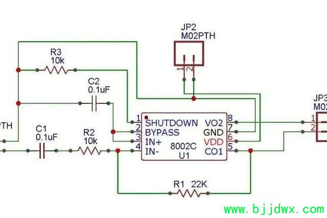

摘要: IC8002是两个OTL电路桥接成BTL方式工作的音频功率放大器。最大输出功率为3W,最小输出为1.5W。工作电压为2-5.5V,所以适合于USB供电或者电池供电的低压电子产品。省却了传统的自举电路及消震电路,外围零件只有5只即 ...
IC8002是两个OTL电路桥接成BTL方式工作的音频功率放大器。最大输出功率为3W,最小输出为1.5W。工作电压为2-5.5V,所以适合于USB供电或者电池供电的低压电子产品。省却了传统的自举电路及消震电路,外围零件只有5只即可工作,节省了线路板空间和制作成本。

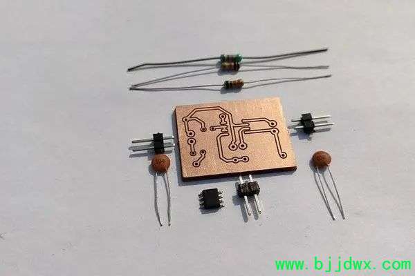

零件清单:
1.IC8002音频功率放大器集成电路
2.10K电阻*2
3.22K电阻*1
4.0.1UF瓷片电容*2
5.5V电源
6.4欧姆喇叭
7.3.5毫米耳机插座

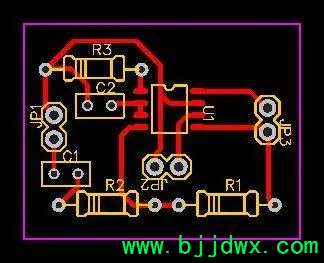

制作电路图:ic8002是8脚SMD封装,采用搭棚焊接不好焊,但是电路简单,方便制作PCB图纸。如下图所示。

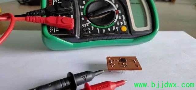

制作PCB板:

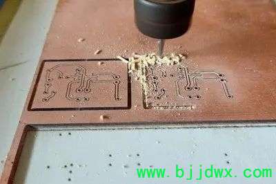

导出GERBER文件并生成CNC机床所需文件后,便可以使用隔离布线技术制作PCB了。
如果没有CNC也可以通过打印机转印,然后腐蚀后获得线路板。

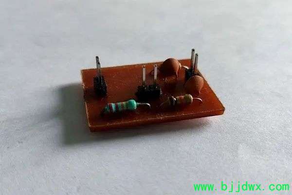

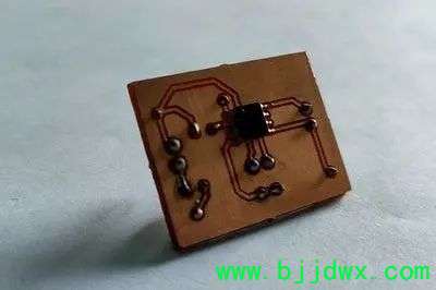

电路焊接:
先将集成电路焊接好,引脚确保不要短路。再焊其他电阻电容。
电路测试:
完成所有焊接后,用表测试所有通路确保没有断点,并测试没有相邻线短路存在。

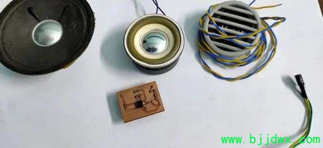

根据参数显示,喇叭阻抗可以为3欧姆4欧姆或者8欧姆,对应输出功率为3W,2.65W,1.8W。

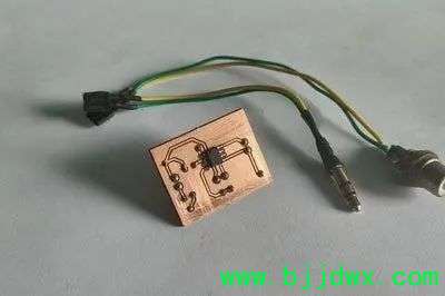

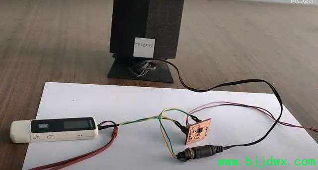

功率放大器外围引线连接:
在音频输入和电源供应处还有功率输出端,焊上电子连接插针。
将音频信号,焊接一个3.5MM插头,用于连接手机或者数字播放器耳机输出孔。

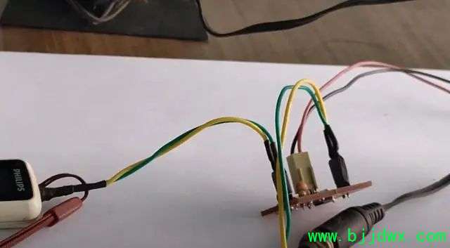

莲花插座焊接在功率输出端,方便外接音箱。并用一只5V手机充电器作为电源供电。
实际接线图如上图所示,外接音箱采用创新的卫星箱。实际播放声音清晰自然动听,虽然功率不是很大,但是作为书房桌面音响功率放大器还是够用的,韵味比较足比数字功放有着更好的音色,而制作成本仅仅几元钱,还能锻炼动手能力,真的不错。
