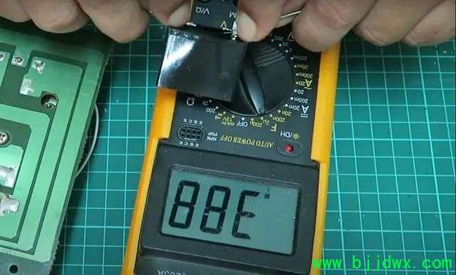

拆掉黑色谐振电容,可以看到底面已经开裂,如果继续用就会炸开的,幸好检修及时。标称容量为0.4UF,用表测量竟然有0.388,去掉误差,这个电容竟然是好的,应该是长期在频率低损耗电流大的情况下工作,发热高从而受热膨胀裂开。

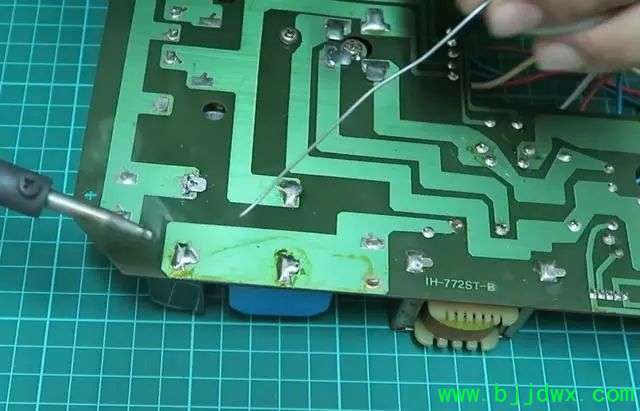

拆掉主机板部分进行测量。

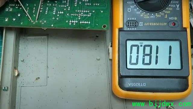

发现一颗200欧姆的可变电阻,阻值竟然达到118K,在路测量电阻值,只会比实际阻值小而不会出现阻值增大现象才对,这显然是电阻损坏了。
拆掉可调电阻测量,阻值无穷大,已经开路。
找一只新电阻替换上。
为了去除后患,黑色谐振电容也换新,蓝色高压滤波没有问题,继续使用。
