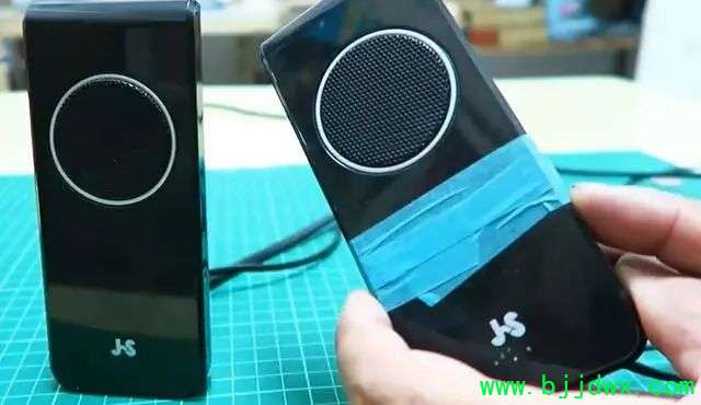

这对J.S电脑喇叭,虽然很廉价,但是结构简单,故障明确,是练手的好材料,所以值得一修。
这次维修主要是音量调节旋钮和电源开关的问题。故障现象是左边喇叭无音乐声,音量电位器调节有杂音,电源开关按下后会自动弹出不能锁定状态。

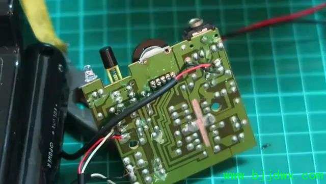

将其中一只箱体拆开,可以看到一块电路板,但是没有看到变压器。
原来由于箱体太小,变压器被装在另一只里,这种设计还是第一次见。
我们首先对电路板电源输入处的总阻值进行测量,大概为700欧姆,没有短路的现象。通电测量直流电压为12V正常,这说明功放部分应该没有短路击穿现象。
用干扰法,可以用金属起子,去触碰功放集成电路信号输入端,也就是电位器输出端,两声道有明显的感应信号,而用起子去触碰电位器输入端,右声道有干扰声,左声道没有,这说明音量电位器已经老化失效了。这种国产的电位器因为碳膜比较薄,时间久了就失效了,邮购一只同尺寸的代换上去。

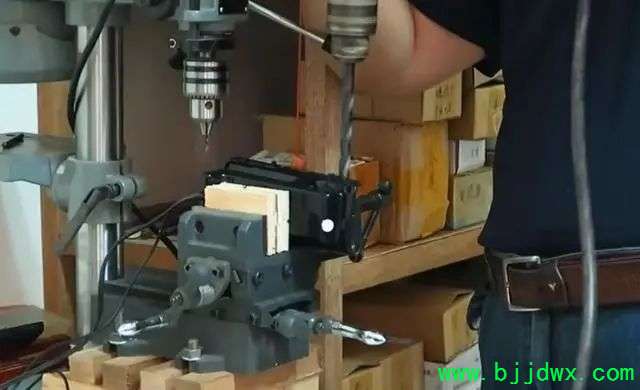

用台钻在箱体上打孔,用来安装新买的开关。

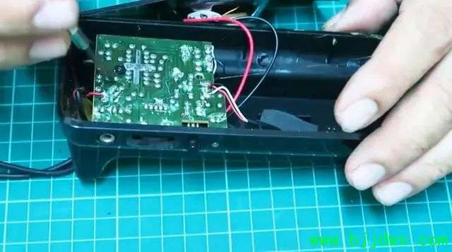

将开关固定在箱体上,并修改平衡,确保不影响电路板和箱体的安装。

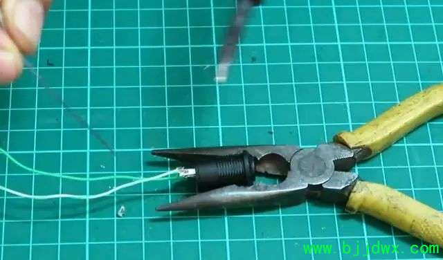

然后我用超五类的网线当做电源线,连接开关到线路板上的开关位置,因为这个电流非常小,电压低,所以主要考虑线径的问题,方便引线。如果是大电流,电压高一些的最好用电源专用绝缘线。

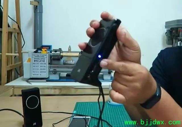

焊好后,盖上箱体,接上手机和电源,按下开关,指示灯亮起,打开音量,优美的音乐声已经出来了,修理完毕。虽然此故障简单,音响也很廉价,但是对于这类故障维修来讲,都是大同小异,维修思路和检测方法都差不多,所以很有代表性,是练手的好材料。
