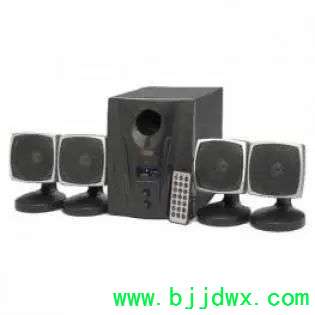

INTEX IT2650电脑音响,配置一只低音炮和4只卫星音响,组成4.1环绕系统。
下面列出参数:
频率响应:卫星:200Hz-20KHz,主机:40Hz-170Hz
  • 额定功率(RMS):44瓦
  • 远程:是
  • 卫星:3英寸

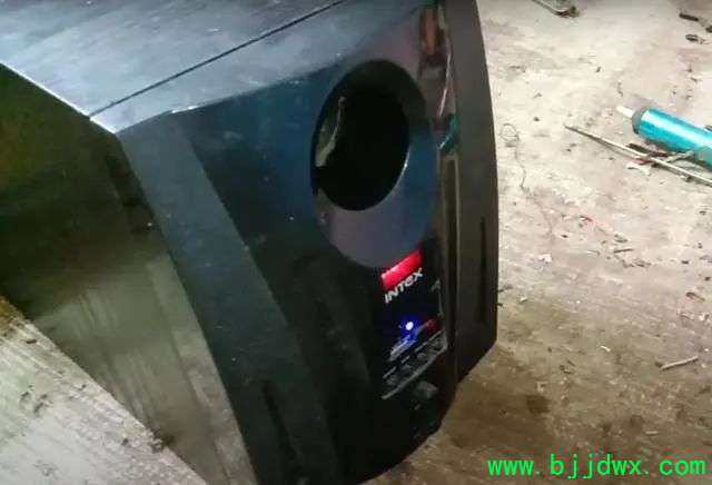

  • 最近接修一台卫星箱无声故障,只有低音炮有声音。

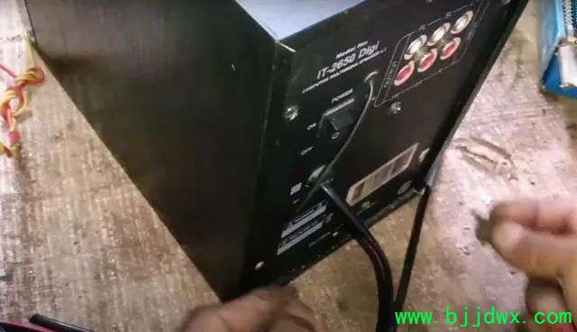

    拧开后面螺丝,即可打开后盖。

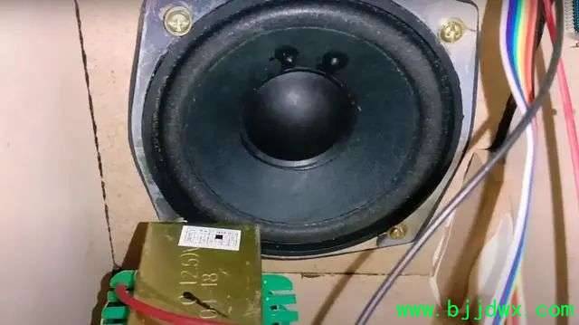

    可以看到内部小的可怜的散热片,还有三块带腰眼的5脚集成功率模块。这是典型的TDA2030A线路,显然上面参数有水分。

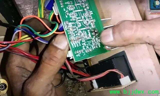

    翻转过来可以看到集成电路背板已经有明显烧痕,说明集成电路有短路烧坏了,造成过热,然后使电路板变色。

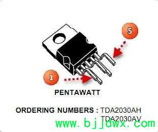

    上图为TDA2030A官方推荐典型应用电路。
    因为TDA2030A音频功放电路,常采用V型5脚单列直插式塑料,音质优秀,功率大。该集成电路广泛应用于汽车立体声收录音机、中功率音响设备,具有体积小、输出功率大、失真小等特点。并内含各种保护电路,因此工作安全可靠。主要保护电路有:短路保护、热保护、地线偶然开路、电源极性反接(Vmax=12V)以及负载泄放电压反冲等。
    所以维修中遇到半数以上采用此芯片,音质还过的去,只是因为电路设计和采用的散热大小问题,经常遇到损坏的,几乎不用测量,直接换掉即可。
    用烙铁配合吸锡器,吸去引脚上的焊锡,拧掉散热片上的固定螺丝,即可轻松拿掉。
    这种集成电路非常廉价,手里常备几十只,找一只新的代换上去。注意不要忘记加绝缘片。
    再试听,声音已经正常。
    这个音响虽然标称是4.1,但是只有三块集成电路,环绕声道只是通过电容进行反相连接,然后只播放中高频,然后和主声道公用两片TDA2030A,这么便宜的芯片,不知道是买到了假货了还是厂家实在太抠门。还是用大厂的产品比较放心点吧。
