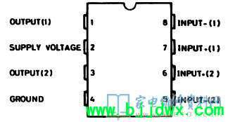

一、TDA2822M引脚功能

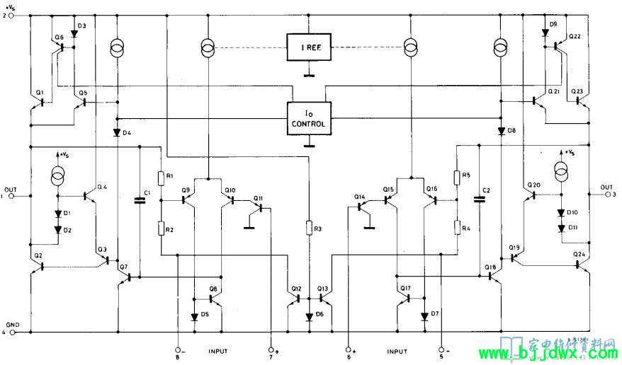

二、TDA2822M内部方框图

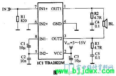

三、TDA2822M典型应用电路与制作
TDA2822M价格便宜,不过购买时最好是买TDA开头的,最好是意法半导体原装的,不要买D开头的,也不要买TDA2822(即结尾没有“M”的)。前者音质不好,后者供电电压范围窄,有DIP16封装的,比较少见,音质未见评论。实际制作中多采用桥接方式,可以省去两个容易影响音质的输出电容,图1是一个声道的电路图,实际制作中需要两套这样的电路。TDA2822M可以采用直耦方式工作,前提是输入信号不能带直流成分,否则在音源输入端应加上耦合电容。
在第一次上电时先不要接扬声器,用万用表测一下输出端(1脚与3脚之间),如果在毫伏级别就可以放心使用了,否则最好在输入端(7脚)接入一个1uF的高品质电容,如CBB电容,当然,电解电容也可以。测量的时候注意万用表的挡位应该由大向小调,不要一下子放在最低挡以免烧坏仪表。
上图1所示的放大器是针对MP3播放器的,所以7脚的输入电阻选用了820Ω,而不是典型的10kΩ,因为MP3播放器的输出负载一般是32Ω的耳机,虽然采用为32Ω的电阻可能比较好,不过这样MP3播放器就会比较费电,而且这个功放就很难使用其他音源了。
实际制作时可以直接采用实验板,有条件的采用印制电路板更好。采用自制印制电路板时由于元器件比较少,可以不用钻孔,将元器件直接焊接在铜箔面,即所谓的“壅根焊”。阻容元件将引脚适当剪短,TDA2822M沿下沿剪齐,平放好焊接即可。
如果有条件,图1中5脚的电容C2最好采用CBB电容,可以改善音质。实际试听中可以试着把1、3脚的电阻R2、R3和电容C4、C5去掉,如果听感没有区别,功放也不自激,也是可以的。直观的判断方法是:自激时,IC温度相比之下有很大提高。
由于TDA2822M的供电范围很宽,音质很好,这个放大器完全可以用于电脑多媒体功放,听感上不亚于一两百元的产品。

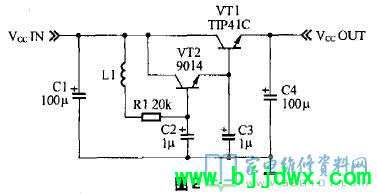

整个电路采用单独的变压器供电,6V~9V的都可以用。滤波和稳压可以采用常见的有源滤波电路或者采用三端稳压器,以提高信噪比,这里推荐一种比较有特色的,如图2所示。该电路与我们通常见到的电子滤波电路不同的地方主要是在三极管的基极加入了电感线圈,从而达到用小功率、小感量的电感来达到理想的滤波效果。该电路可以很好地滤除工频电源中的交流声。
图2中的VT1也可以采用2SC3074、2SD14092SD882等2A以上的中功率管。VT1、VT2基极的电容C2、C3采用近似容量的CBB电容,效果会更好。电感L1可以自制,用Φ0.15mm左右的漆包线在100kΩ的电阻上乱绕200匝即可,也可以用收音机上中周的一个绕组代替,也可以采用330uH以上的色码电感。
