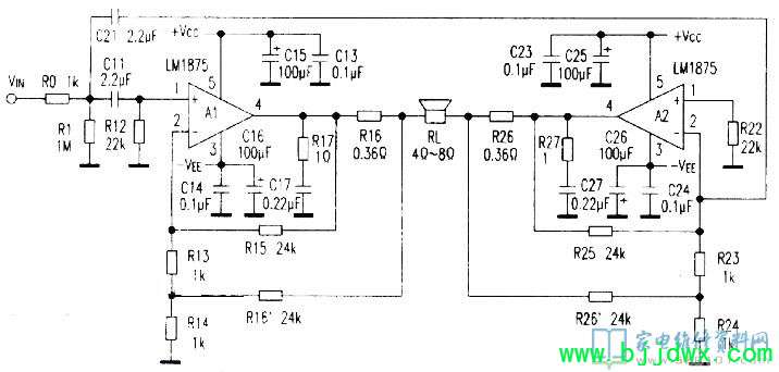

电路采用两片LM1875构成BTL功率放大器,输出功率达60W
2020-6-5 08:57| 发布者: 王重阳| 查看: 815| 评论: 3
摘要: 下图这个电路采用两片LM1875构成BTL功率放大器,输出功率达60W。该电路引入直流电流负反馈改善音质,电阻R16和R26是取样电阻,电流反馈信号经R15、 R16、R25、R26分别进入放大器A1、A2的反相输入端,R13、R14、R15、 ...
下图这个电路采用两片LM1875构成BTL功率放大器,输出功率达60W。该电路引入直流电流负反馈改善音质,电阻R16和R26是取样电阻,电流反馈信号经R15、 R16、R25、R26分别进入放大器A1、A2的反相输入端,R13、R14、R15、R16的阻值决定放大器增益的大小。直流化电流负反馈BTL电路继承了直流化电流负反馈OCL电路音质的优点,失真进一步减小,输出功率增大到原来的3倍,达到了60瓦以上,克服了其开关机扬声器中有冲击声和静态时有交流声的缺点,是LM1875的理想优化电路。

引用 mx-e 2020-8-9 01:23
谢谢分享!两片1875有这么高功率吗?
引用 kaisadadi 2020-7-21 23:29
不知道怎么决定R13\14\15\16的大小增益
