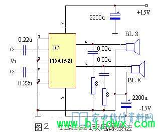

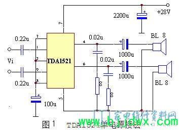

TDA1521是飞利浦公司出品的双声道音频功率放大集成电路,9脚单列直插式封装,输出功率2×15W。性能稳定,音质也不错,在音响应用中较为常见。TDA1521可以在单电源或双电源模式下工作,工作电源电压范围15V~40V(±7.5 -- ±20V),以下是TDA1521单电源接法和双电源接法的电路图。
    在条件许可的情况下,建议采用双电源工作模式,这样可以去掉驳接扬声器的输出耦合电容(OCL电路),改善频率响应。
