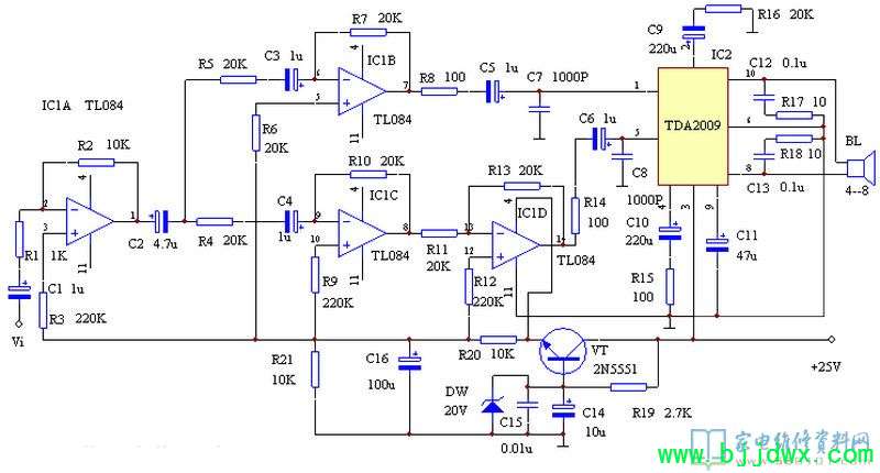

 由于本电路特殊的前置放大设计,末级功率放大可以用任何双声道音频功率放大集成电路驳接,通用性很好,这也方便了电子爱好者在业余制作中“就地取材”。
一、工作原理
     音频信号由 Vi 端输入,经运算放大器IC1A放大后(R1、R2的取值决定放大倍数),一路经IC1B作反相放大,其增益为1;另一路经IC1C、IC1D作两次反相放大,增益仍然为1,其实质是IC1C、IC1D共同构成增益为1的正相放大器,所以在IC1B的输出端和IC1D的输出端得到的是两个信号幅度相等而相位相反的音频信号。这两个互为反相的音频信号分别通过R8、C5和R14、C6加到双通道音频功率放大器集成电路IC2(TDA2009)的①和⑤脚端,这两个输入端是同相输入和反相输入端,因此在IC2的内部进行功率放大后,分别从IC5的⑩脚和⑧脚输出,推动扬声器BL。
      IC1为四运放集成电路TL084,差分放大器的频响宽、噪声低、瞬态指标高。功率集成放大器除了采用TDA2009以外,亦可选用其它同类集成电路,不作特别要求。所用电阻全部采用低噪声、精密型金属膜电阻器,其目的是降低前置级噪声,同时应使得B、C两点的信号幅度相等,所用的前置级耦合电容器也应采用精密型钽电容。三极管VT的功率应视电路所需电流而定,并有足够的容量储备以期获得良好的瞬态特性和足够的动态范围。
      由于本电路设计的通用性,因此,任何OTL或OCL输出的双功率放大集成电路,都可以与差放放大器的B、C两端驳接,从而构成BTL放大器。读者如果有兴趣的话,还可以插入RC衰减式音调控制电路,将会收到更好的效果。
