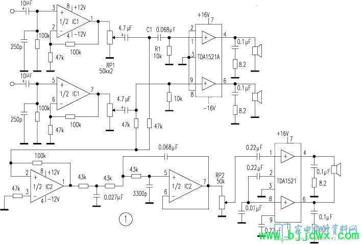

摘要: 下图1是2.1声道功放电路图。音源送来的左右声道音频信号首先由JRC4558运放(IC1)做前置放大,然后加载到音量电位器上,并由一片TDA1521功率放大后推动左右声道扬声器放音。另外,在音量电位器之后由两只47K电阻将左 ...
 下图1是2.1声道功放电路图。音源送来的左右声道音频信号首先由JRC4558运放(IC1)做前置放大,然后加载到音量电位器上,并由一片TDA1521功率放大后推动左右声道扬声器放音。另外,在音量电位器之后由两只47K电阻将左右声道音频信号混合后送入重低音放大电路。重低音电路由一片JRC4558(IC2)做前置放大,然后加载到音量电位器,再由一片接成BTL放大形式的TDA1521功率放大后推动重低音扬声器。
      图2是桌面式重低音音箱图纸,TDA1521输出功率为2×15W,如果需要更好的放音效果,也可以参考其它资料制作更好的音箱,这里不做介绍。另外,IC1和IC2运放除了JRC4558外,还可以用NE5532、NE5534等高保真运放。
