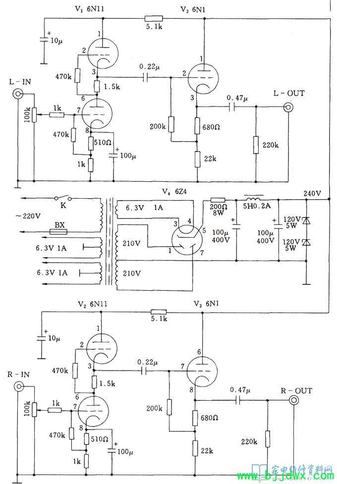

本电子管前置放大电路由两个独立的放大器组成,左右声道的放大电路完全相同。其放大器的输入级采用SRPP电路(分流调整式推挽放大器),其频率响应从10Hz~40kKHz增益变化仅为±1dB,信号噪声比可达80dB。本电路包括电源部分的电路图。
本电子管前置放大电路由两个独立的放大器组成,左右声道的放大电路完全相同。其放大器的输入级采用SRPP电路(分流调整式推挽放大器),其频率响应从10Hz~40kKHz增益变化仅为±1dB,信号噪声比可达80dB。本电路包括电源部分的电路图。 |
