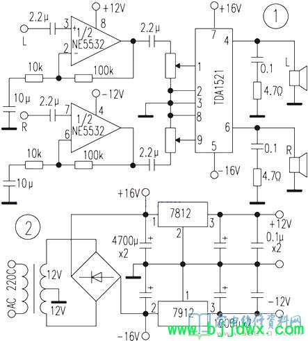

本电路采用双路正负电源供电,TDA1521工作于正负16V
2020-6-5 08:51| 发布者: 王重阳| 查看: 459| 评论: 0
摘要: TDA1521双声道高保真功放集成电路,外围元件简单,制作容易,集成块内含过热保护、短路保护、静噪等保护功能。用它搭配素有运放之皇的NE5532,制作出的功放电路简洁,音质也很不错,适合大家业余制作。 本电路采用 ...
      本电路采用双路正负电源供电,TDA1521工作于正负16V,NE5532工作于正负12V,TDA1521的输出功率为2×12W,OCL无电容输出形式。如果对音质要求高,电路中可以使用“补品”元件,如耦合电容可以换成钽电容,改进电源电路提升瞬态性能等。
