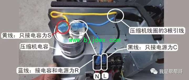

(1)根据实际接线判断引线功能
       压缩机定子上的线圈共有3根引线,上盖的接线端子也只有3个,因此连接电控系统的引线也只有3根(见图1)。
       黑线只接接线端子上电源L端(2号),为公共端(C);蓝线接电容和电源N端(1号),为运行绕组(R);黄线只接电容,为启动绕组(S)。
图1   根据实际接线判断引线功能

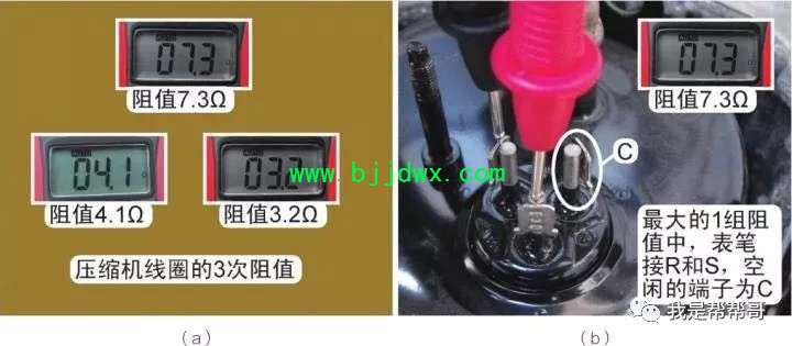

(2)使用万用表电阻挡测量线圈端子阻值
       逐个测量压缩机的3个接线端子阻值,会得出3次不同的结果,见图2-1(a),上海日立SD145UV-H6AU压缩机在室外温度约15℃时,实测阻值依次为7.3Ω、4.1Ω、3.2Ω,阻值关系为7.3=4.1+3.2,即最大阻值7.3Ω为运行绕组+启动绕组的阻值总数。
       找出公共端:在最大的阻值7.3Ω中,表笔接的端子为启动绕组和运行绕组,空闲的一个端子为公共端(C),见图2-1(b)。
说明:判断接线端子的功能时,实测时应测量引线,而不用再打开接线盖、拔下引线插头去测量接线端子,只有更换压缩机或压缩机连接线,才需要测量接线端子的阻值以确定功能。
图2-1   3次线圈阻值和找出公共端

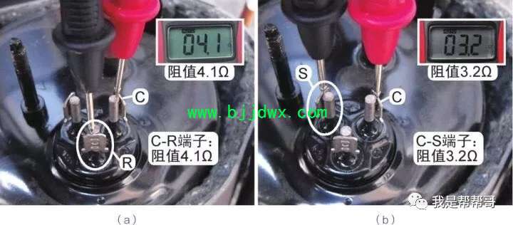

       找出运行绕组和启动绕组:一表笔接公共端C,另一表笔测量另外两个端子阻值,通常阻值小的端子为运行绕组R、阻值大的端子为启动绕组S。但本机实测阻值大的端子(4.1Ω)为运行绕组R,见图2-2(a);阻值小的端子(3.2Ω)为启动绕组S,见图2-2(b)。
图2-2 找出运行绕组和启动绕组

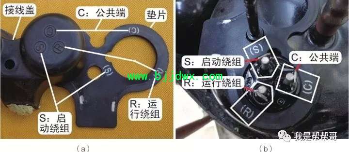

(3)根据压缩机接线盖或垫片标识
      压缩机接线盖或垫片(使用耐高温材料)上标有“C、R、S”字样,见图2-3(a)。表示为接线端子的功能:C为公共端、R为运行绕组、S为启动绕组。
将接线盖对应接线端子,或将垫片安装在压缩机上盖的固定位置,见
图2-3(b)。观察接线端子:对应标有“C”的端子为公共端、对应标有“R”的端子为运行绕组、对应标有“S”的端子为启动绕组。
图2-3  根据接线盖标识判断端子功能
