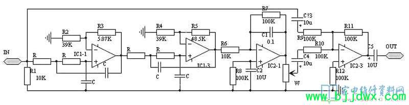

用TL084运放构成的重低音增强电路,电位器W控制低频信号与原始信号的混合量
2020-6-5 08:50| 发布者: 王重阳| 查看: 556| 评论: 0
摘要: 重低音增强电路用于音响系统中主要是增强低音效果,以弥补某些音频播放系统或播放场合对低音效果不足的补充。电路中主要元件为高速J-FET输入四通道运算放大器TL084。本电路如下图所示,音频输入信号经由IC1-1及外围 ...
重低音增强电路用于音响系统中主要是增强低音效果,以弥补某些音频播放系统或播放场合对低音效果不足的补充。电路中主要元件为高速J-FET输入四通道运算放大器TL084。本电路如下图所示,音频输入信号经由IC1-1及外围元件所组成四阶低通滤波器进行变化斜率为24db/oct的低通处理(图中值fc=70hz * a=8.2db),后再由以IC2-1为中心的反相交流放大器进行10倍缓冲放大后输出。被大幅度提升了强度的低频信号与原始信号分别由C4、C3送入IC2-3进行混合处理,由C5输出混合信号。
      电位器W控制低频信号与原始信号的混合量,也就是低音增强效果的调节。为了保证将W关完时C5输出信号为“原汁原味”,本级增益设置为0 db。
      决定低通截止频率的R,C 误差要小于1%,R2-R5可以从误差为5%的电阻中挑选,均用1/8W/RJ系列;无极电容用C1系列,C3、C4、C5用钽电容;IC用正宗TL084。使用时将本电路串接于音源与功放之间即可。
