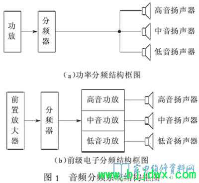

分频器可分为“功率分频器”和“电子分频器”两类。
(1)功率分频器:无源电路,位于功率放大器之后,设置在音箱内,通过LC滤波网络,将功率放大器输出的功率音频信号分为低音、高音(二路)或者低音、中音、高音(三路),分别送至各自扬声器。连接简单,使用方便,但消耗功率,出现音频谷点,产生交叉失真,它的参数与扬声器阻抗有的直接关系,而扬声器的阻抗又是频率的函数,与标称值偏离较大,因此误差也较大,不利于调整。
(2)电子分频器:有源电路,位于功率放大器之前,将前置音频信号分频后再用各自独立的功率放大器,把每一个音频频段信号给予放大,然后分别送到相应的扬声器单元。因电流较小故可用较小功率的电子有源滤波器实现,调整较容易,减少功率损耗,及扬声器单元之间的干扰。使得信号损失小,音质好。但此方式每路要用独立的功率放大器,成本高,电路结构复杂,运用于专业扩声系统。
     分频器作用方面,目前的扬声器还未能做到在整个音频范围(20Hz-20kHz)内获得比较均匀的重放频响特性,因此,只能用两只扬声器(一只高音、一只低音)或三只扬声器(高、中、低音)采取类似“接力”的办法来获得良好的音响效果。这样一来就需要设置一个专门的电路(称为分频器或分音器)以便把音频全频带分成两个或多个频段,分别送到不同的扬声器去放音。
