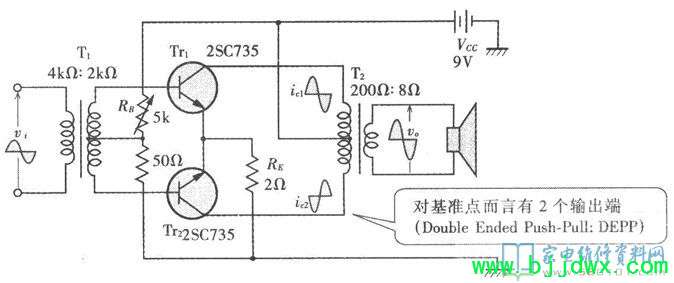

上世纪八十年代和九十年代初是收音机普及的鼎盛时期,从能揣起口袋的袖珍式收音机到大型台式收音机应有尽有。对于经历过这段岁月的电子学者来说,分离元件收音机是曾经的经典,那种对每一个独立元件都可以拿来研究的精神和乐趣,是在现在的电器中不能体验到的。
      上图是一个当时普遍应用于各种收音机的乙类推挽功率放大电路,也就是分离元件收音机电路的末级。现在,也只有在学习实验套件和粉丝们的亲自动手下才能见到这种电路的身影。虽然现在的发烧音响当中还有分离元件的乙类推挽放大电路存在,不过都是不会有音频变压器的存在的。而在当年的哪怕是袖珍收音机中,都有极为小巧的音频输入输出变压器。
      由于输入变压器次级有中心抽头,其作用是将音频交变电流分为上半周与下半周分别提供给两只功率放大三极管,使得每个三极管只对半周的音频电流进行放大,然后由输出变压器再将各自放大的半周信号合并成完整的音频信号推动扬声器放音。
