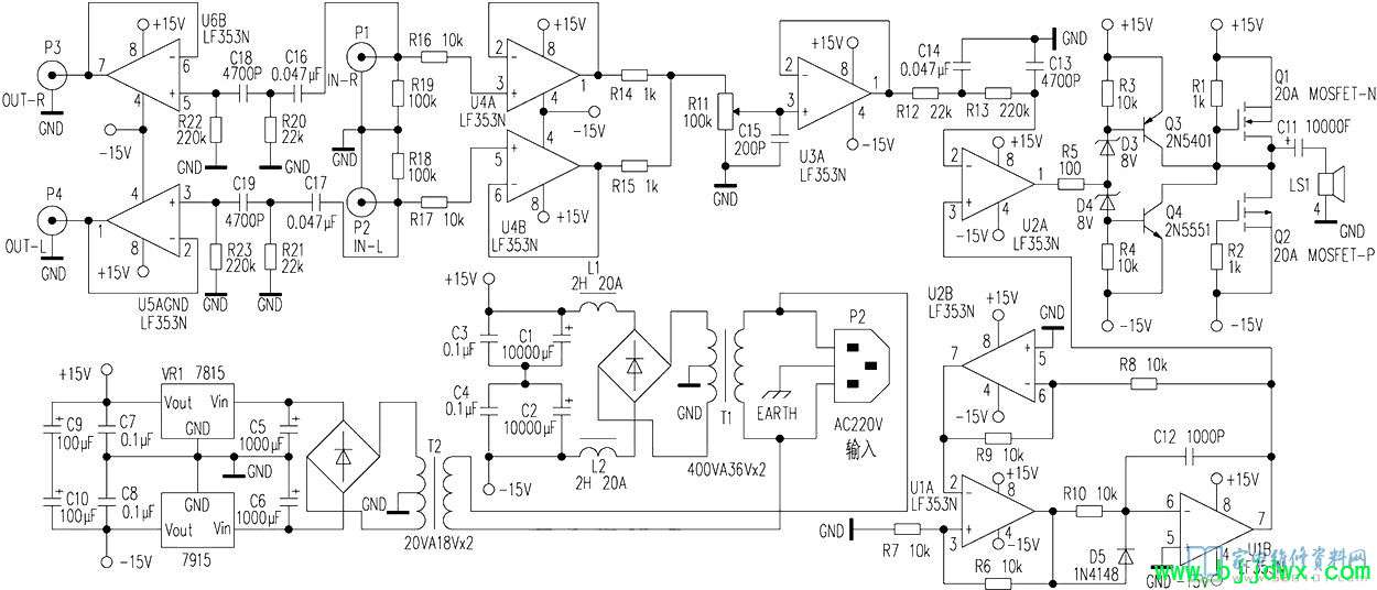

  很多时候我们是在听2声道音响,而非2.1声道。这就使得低频响应效果不是太好,重放力度不够。下面介绍一个D类放大器电路(数字功放),有兴趣的电子爱好者们完全可以自制一款这样的电路然后再加上一个低音音箱就可以组成一个低音声道,配合两个主声道就是2.1声道音响系统了。
      D类功放也称数字功放,想必对音响感兴趣的朋友都有所了解。它具有效率高、低频特性好的特点,因此常用作音响系统中的低频放大器,推动低音音箱工作。
      下面是一款D类低频放大器电路,这款低频功放输出功率峰值可达350W,几乎可以不用散热器,电路原理见图。
      声音信号从P1、P2引入,经过缓冲隔离和有源高通滤波,通过P3、P4接原有的2声道功放系统,因为有缓冲级,所以左右声道有很高的分离度,由于滤掉了150Hz以下的频率成分,有效减小了原有系统的负担,确保整个系统有很大的动态范围。经过高通滤波的信号通过R11调节音量后进入比较器U2A。
      U2B和U1构成锯齿波发生器,频率为100kHz左右。U2A把信号和锯齿波比较,得到PWM波,推动后级工作于开关状态,有效减小了后级的功耗。Q1和Q2为推动管,用电流大于20A的高频对管即可,笔者用的是IRF150(40A,N沟道)和IRF9150(40A,P沟道)。C11为保护电解,保护音箱不通过直流电而损坏,容量越大越好。L1、L2、C1、C2是滤波元件,为了防止50Hz交流电影响,也要越大越好,电容的耐压要大于100V。
      输出端没有滤波网络,因为低音炮喇叭对100kHz的开关成分呈高阻,即使放出来也听不到,因而省略。主要要注意的是数字部分(U2、U1、后级推动管)要和滤波部分有效隔离,特别是U5部分,要大面积接地,最好用单独电源并用铜箔包起来。所有电路布线要合理,接线尽量最短,最好一点接地,且大电流部分要在铜箔上上一层锡。
      机箱最好用金属的并且接地,也可以安装到低音音箱内构成有源低音炮。Q1、Q2稍加散热即可。整个电路不需要调试即可工作。
