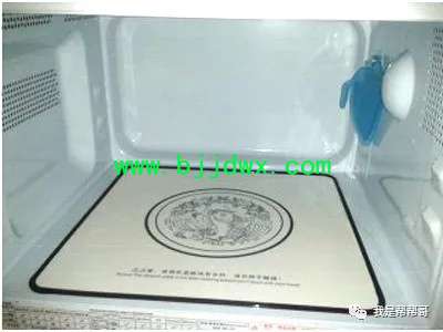

(1) 炉腔
    炉腔是一个微波谐振腔,是把微波能变为热能对食品进行加热的空间。为了使炉腔内的食物均匀加热,微波炉炉腔内设有专门的装置。最初生产的微波
炉是在炉腔顶部装有金属扇页,即微波搅拌器,以干扰微波在炉腔中的传播,从而使食物加热更加均匀。目前,则是在微波炉的炉腔底部装一只由微型电机带动
的玻璃转盘,把被加热食品放在转盘上与转盘一起绕电机轴旋转,使其与炉内的高频电磁场作相对运动,来达到炉内食品均匀加热的目的。国内独创的自动升降
型转盘,使得加热更均匀,烹饪效果更理想。

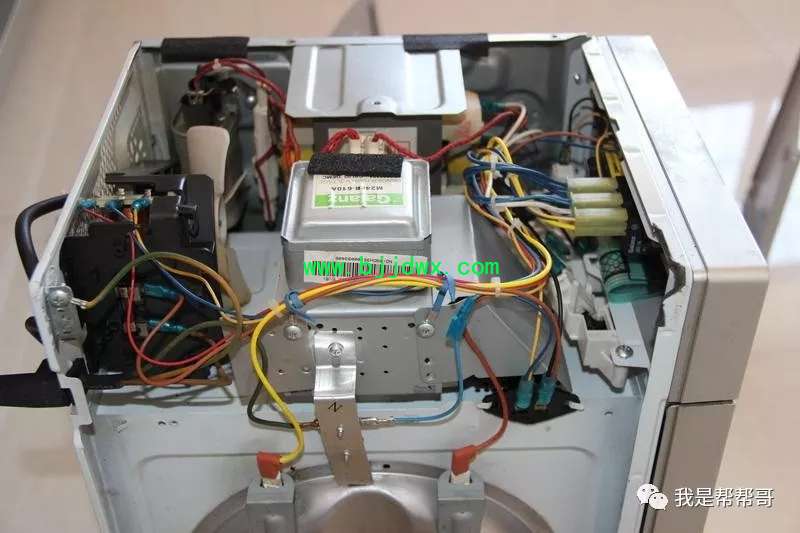

(3) 电气电路
电气电路分低压电路、控制电路和高压电路三部分。
高压变压器次级绕组之后的电路为高压电路,主要包括磁控管、高压电容器、高压变压器、高压二极管。

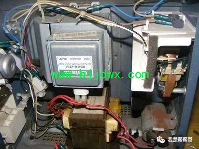

(4)磁控管
       磁控管是微波炉的心脏,微波能就是由它产生并发射出来的。磁控管工作时需要很高的脉动直流阳极电压和约3~4V的阴极电压。由高压变压器及高压电容器、高压二极管构成的倍压整流电路为磁控管提供了满足上述要求的工作电压。
高压变压器初级绕组之前至微波炉电源入口之间的电路为低压电路(也包括了控制电路),主要包括保险管、热断路器保护开关、联锁微动开关、照明灯、定时器及功率分配器开关、转盘电机、风扇电机等。
