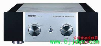

    维修分析:功放机在播放音乐的时候后级保护继电器老是一开一合的,好象是中点有电压输出一样,可是测中点电压为零伏正常,测功放管B极电压都是0.5左右也是正常.再测量供电正负电压,发现+B只有18伏,-B却有-56伏,电压明显不平衡,因为继电器的供电是从+B那直接用一个620欧/2W的电阻限流供电,量继电器的电压只有8伏(正常应该是12伏),继电器电压不够所以不能吸合.
    按说这样的供电中点应该有电压输出的,可是实测为零伏,看变压器标示为双31伏,测变压器输出电压为双30伏,可是整流后的电压输出却为+18和-56伏,用ET521电容档测量滤波电容容量也是正常的,整流桥测量也是好的,换掉整流桥开机量电压两边电压都是+-33伏,可是一下子+33又慢慢降到18伏,-33又升到-56伏.再量变压器输出电压一边为31伏一边为29伏.悬空量电压又有双30伏,怀疑变压器有问题,如果次级有轻微的短路也会这样的,用ET521的示波档测它的振铃波,发现波形高低不同的,测好的变压器波形都很均衡,可以确定是变压器坏了,换掉变压器开机试机故障排除。
