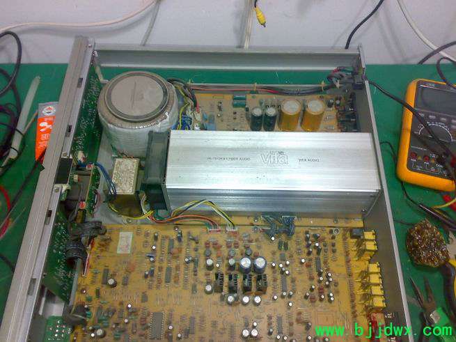

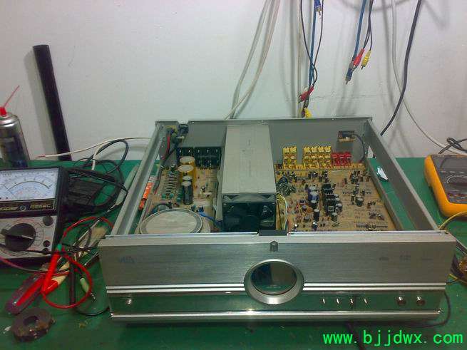

威发功放H1000不通电维修一例
故障现象:通电后左边的显示屏有光线,但无字符,有时候什么也没有。开不了机。
维修过程分析:根据故障现象,估计故障部位在于电源部分,拆机后观察电路组成,和日@#本系列机器一样都是小变压器做为待机工作电源,控制主变压器工作。小变压器输出三组电压,分别是1.双35伏,2.双14伏、单10伏,3.双15伏。检查小变压器无输出,测量初级已经开路,故判断变压器坏,拆下变压器后发现初级有温度保险断开,试接通保险,通电显示屏亮了,操作能开机,但不到三分钟变压器开始冒烟,发热很严重,检查负载发现面板整流部分电路已经短路,更换后试机变压器仍然发热严重,说明线圈已经损坏,只好重新订做变压器了。
