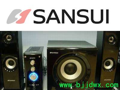

故障现象:开机后显示正常,操作正常,音箱无输出。机内无冒烟,无焦味。
维修过程:此机机内布局不觉是非常整齐明了的,首先测量各工作电压都正常,输出级零点电压正常,放大管基极电压正常,输出继电器吸合,用镊子碰功放板信号输入端子音箱有电流声出来,说明往后的功放板都没有问题,问题在前面的信号处理电路。用示波器跟踪信号,音频信号经过输出切换电路,进入自动音量控制芯片,此时有一种不祥的预感,莫非是芯片坏了,这可不好办,这个芯片在市场上是买不到的。但是根据维修经验来分析,坏芯片的可能性还是非常小的,于是仔细的检查芯片的工作条件,5伏和3.3伏供电正常,复位电压3.6伏,晶振振荡正常,一般情况的复位电压应该是5伏,会不会是复位电压不正常呢,试着将5伏电压人为接到复位引脚上,重新开机声音出现了,检查复位电压来源,测量到电容C602漏电,更换后整机恢复正常,没有再出现过故障。维修功放的时候要注意不要养成随便代换零件的习惯,因为这些零件不但会影响音质,还有可能引起一些奇怪的次生故障,给自己的维修工作带来不必要的麻烦。
