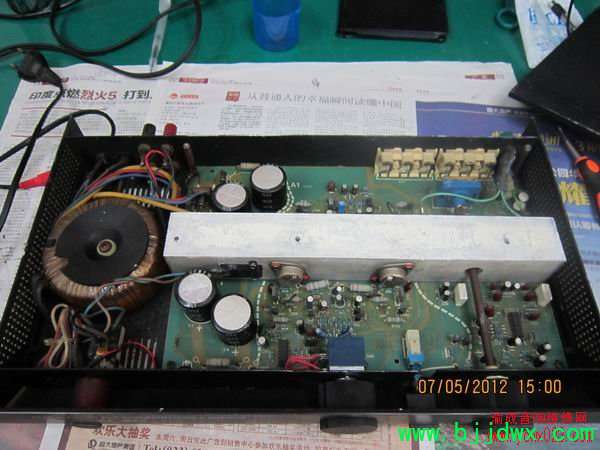

音乐传真的功放一直以来深受发烧友的喜爱,其非常低的故障率就是其中一大原因,渝成音响维修在长期的音乐传真功放维修时总结经验,发现除了人为损坏,电路板几乎没有出现过电子元件烧毁的案例,一般常见的原因有:1.长时间不使用引起功放机受潮、电位器老化。2.使用不当如工作时间太长散热不足、人为短路、进水。这台音乐传真A1纯甲类功放是早期的款式,没有显示屏,面盖即是功放的散热器,工作时温度很好,所在使用时应该注意散热,接修时故障为右声道声音失真,左声道音量旋钮有杂音。检测时发现,这台机器虽然年代久远,但是内部仍然很新,没有维修过的痕迹,音量电位器一般是杂音的最大故障点,这里用的是ALPS阿尔卑斯50K*2的电位器来调节音量,更换原装电位器后声音没有杂音了,但是右声道仍有一点点失真,通过认真观察发现音量电位器旁边有两只小电容有腐蚀现象,用手一摇就松动了,更换这两只电容后故障排除。
