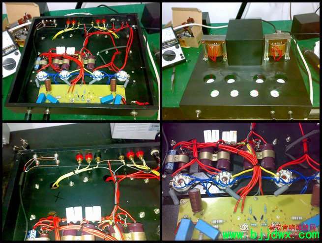

     这台胆机也是一台DIY机器,送来时左声道是好的,右声道有严重交流声,并伴有沙沙声无规律出现。试机时通电约五分钟便看见输出变频器冒出烟气,用手摸已经发烫。继续试机三分钟后变压器开始冒烟了,拆下变压器检查已经击穿。注意绕输出变频器的方法与普通电源变压器有很大区别,胆机的输出变频器是分层分段绕 的,工艺比较复杂。
