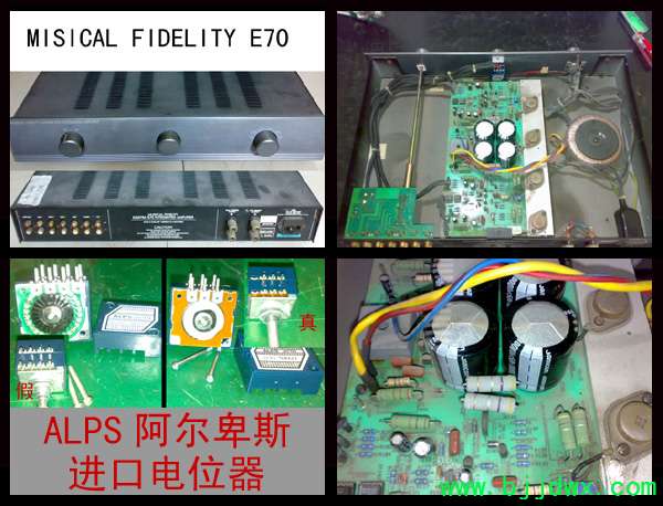

音乐传真E70功放维修一例
故障现象:
左右声道音量时大时小,旋转音量旋钮时音箱发出很大的电流声,信号切换开关有时候也要动一动才响。
维修分析:
以上现象是典型的老化,音量旋钮老化,开关不灵,但是这种进口开关没有代换品,如果只是简单的喷点清洗剂进去,也许当时能管用,但一定管不了多久,因为这种开关结构复杂,清洗剂并不能完全清除触点上的氧化层。只有将开关拆下来,完全分解以后将每个触点都去除氧化层,才能让它达到新的效果,几年都不会再出现同样的问题。
音量电位器用的是日@#本APLS阿尔卑斯电位器,50K双联。这个电位器在中国市场有货,但是正品价格昂贵,仿品居多,而且价格也不低。正品APLS阿尔卑斯电位器在外观上和仿品没有太多区别,基本看不出来,拆开后可以发现,仿的螺丝不够精致,电阻盘不是碳膜而是多个小电阻组成的圆圈。这是最明显的区别。清洗好开关,更换了电位器之后,该机没有其他问题,性能良好。
