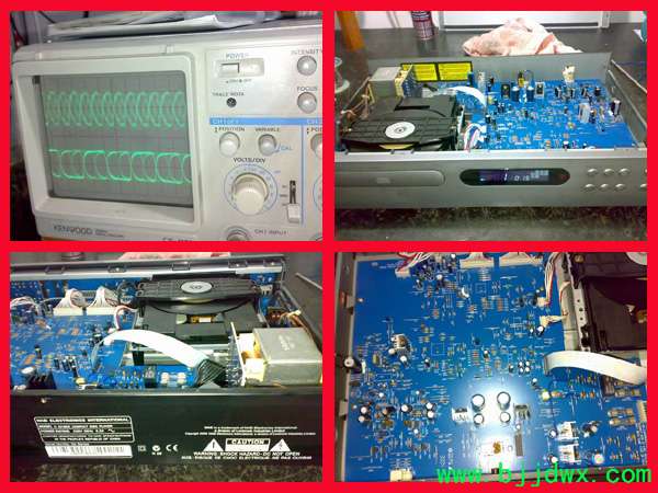

  故障现象:
开机有时读碟有时不读,读不出碟片的时候显示屏不停的闪现横线。
 检修过程:拆机观察,该机激光头用的是索尼KSS-213B,变压器竖装做得非常精致。一张大大的电路板占满了剩余的全部空间,由于电路设计合理,电路中没有大体积的散热装置,几个78系列稳压电路的散热器只有指甲盖般大小。可见机器的性能稳定程度。
    通过反复观察,不读碟的时候占大多数情况,激光头会发光,主轴转速明显偏慢,测量主轴得到的电压为2.1伏,主轴伺服芯片为BA3294FP,这也是常用的芯片,该芯片在近十年的碟机中使用率非常高。测量芯片供电正负7伏正常。测量CPU送来的驱动信号正常。试更换芯片后,反复试机没有再出来故障。

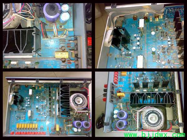

 NAD C320立体声功放维修图
NAD 521BEE CD机维修图
